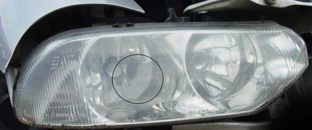

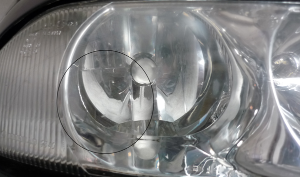

    Już kiedyś o tym pisałem ale jeszcze raz wrzucę:
    Lampy różnią się odbłyśnikiem w kloszu. Na górnym zdjęciu jest lampa europejska i skierowany jest na prawo (tzn. doświetla pobocze). Na dolnym zdjęciu jest lampa angielska i ma odbłyśnik skierowany na przeciwny pas.

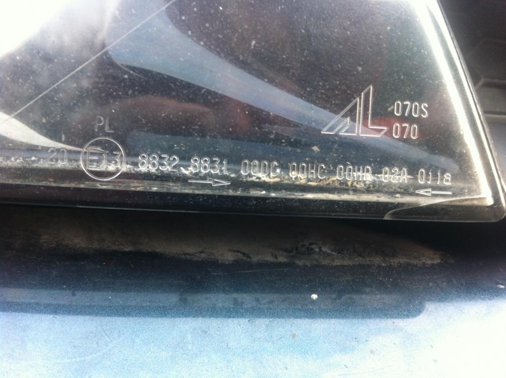

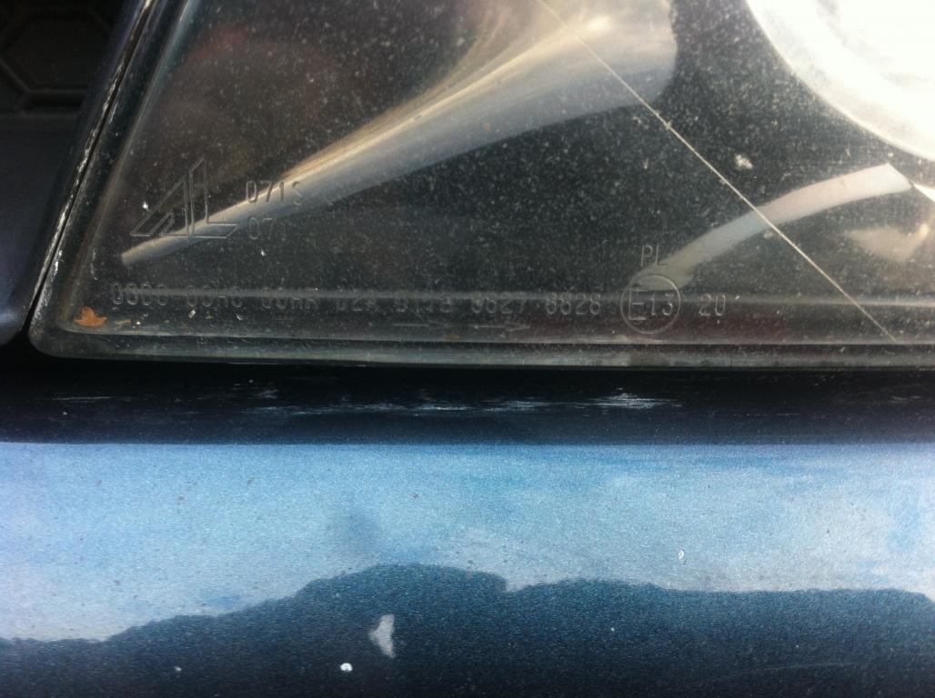

    Otóż w swojej 156 posiadam takowe oznaczenia :
    PL54151 i dwie strzałki w prawo i w lewo - lampa lewa ( oznaczenie E3 )
    PL54152 i dwie strzałki w prawo i w lewo - lampa prawa (oznaczenie E3)
    Nie rozumiem więc czy są to lampy od anglika czy też właśnie te symetryczne z możliwością przestawienia wiązki , symbol E3 jak mniemam to Włochy ?
    Dodam iż lampy święcą " w kosmos" , brak regulacji elektrycznej oraz wczoraj przy odparowywaniu ze zdjętymi deklami ( zbiera się w lampach woda ) - wyjąłem z lewego reflektora ( patrząc od przodu auta ) kawal śruby o długości mniej więcej ok 10cm , nie wiem po co ona tam była ale wydaje mi się że jedna końcówka opierała się o obudowę lampy , druga zaś o jej środek - "buraczany" patent na ustawienie światła ?? , sytuacja ze śrubą tyczy się tylko jednego reflektora . Nie wiem co ktoś chciał osiągnąć tą śrubą ? Na razie patrzę czy mi czasem żarówka nie wpadnie do środka , cholera wie co ktoś kombinował ? Śruba siedziała w świetle drogowym.
    Proszę kolegów o zidentyfikowanie moich reflektorów o ile to możliwe , oraz ewentualną podpowiedz co do tej śruby .

    czy jesli na reflektorze lewym jest oznaczenie E3 i strzałka skierowana na zewnatrz a na lampie prawej E1 i strzałka skierowana również na zewnatrz to oznacza że cc, lampy są od anglika, rozumiem że jedna to włchy druga niemcy ale czy takie zoanczenia moga byc doposzczone również do Unitet Kingdom??
