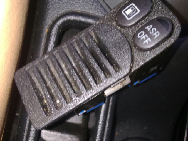

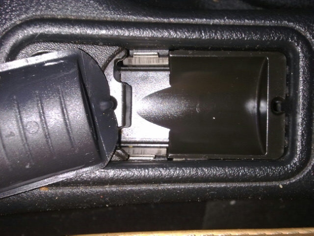

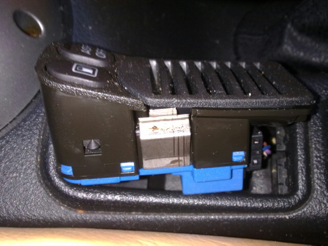

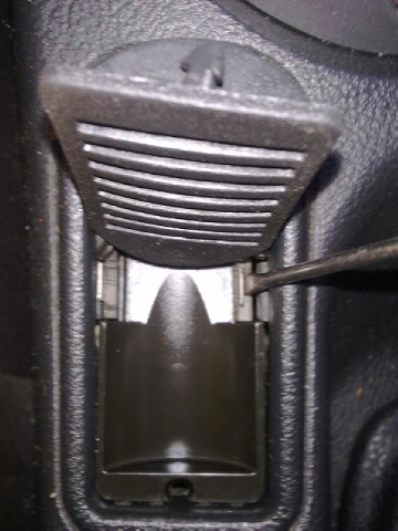

    specjalnie dla ciebie
    jak widać na foto blaszki są po obu bokach
    u mnie nawet gumka trzyma w drugim rogu na tyle mocno że jak ją lepiej pociągnę to wychodzi wraz z panelem wył asr i otwierania wlewu paliwa
    ale możesz też zrobić tak jak na innym foto - czyli odczepić jeden "zaczep" gumki , obrócić ją , podważyć widoczną wówczas blaszkę i gotowe
