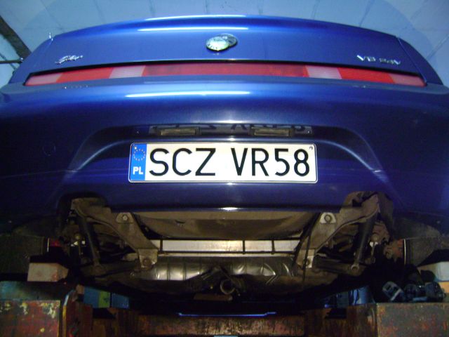

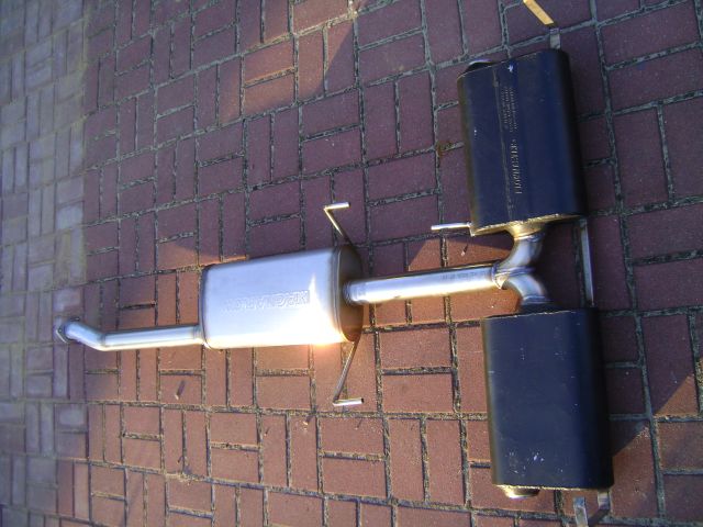

    Na pierwszej fotce widać stary wydech z mojej GTV

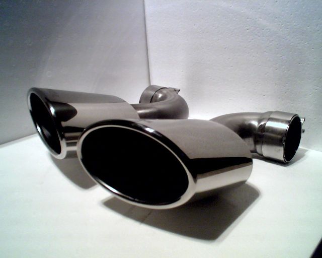

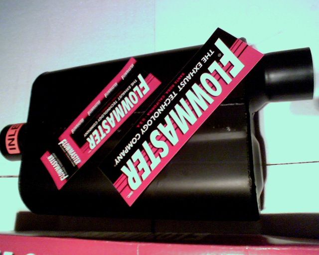

    Przy produkcji wydechu kierowałem się także zamiłowaniem do starych Mustangów, wiem że tamten dźwięk z 75r i motoru V8 jest tu nieosiągalny, ale na pewno ma być odpowiedni do tej klasy samochodu. Przyznam że nie raz jeżdżę by posłuchać starego Mustanga V8 do znajomego zajmującego się odrestaurowaniem starych Amerykańskich krążowników. Przyszedł pomysł by wstawić do GTV wydechy sportowe właśnie od Mustangów, no i zaczęły się pierwsze zakupy. Rury nierdzewne, kolanka, flansze, płaskowniki, wieszaki, Katalizator sportowy 200 cpsi rurowy, specjalnie zaprojektowany rozprężnik nierdzewny, wydech środkowy o odpowiedniej pojemności co do oryginału, oraz dwa wydechy końcowe Flowmastera supersport, wszystkie wydechy sprowadzane ze Stanów.

    pewnie zastanawiacie się jak zmieścić takie wydechy w GTV? Wszystko zostało pomierzone i odpowiednio zaprojektowane tak aby w niczym nie nie przeszkadzało.

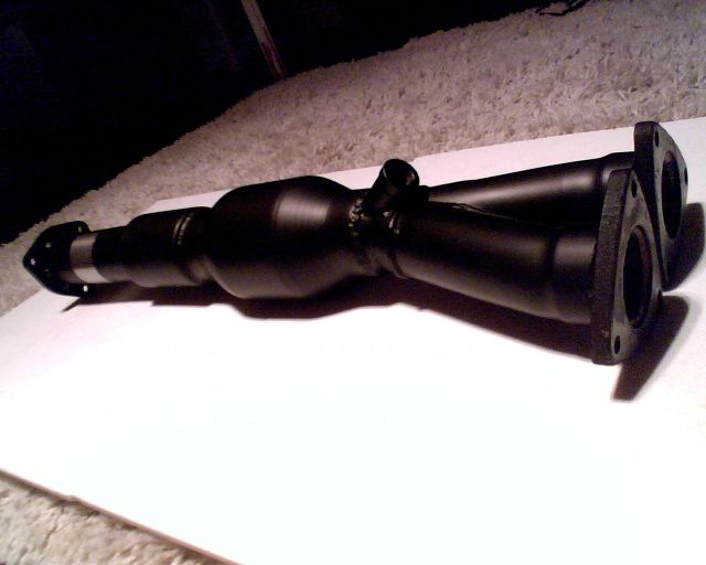

    Zacząłem od nowego katatalizatora, na fotce projekt nr 1
Nazwa:	nr1 stary.jpg
Rozmiar:	32.8 KB
    Później test, wszystko wydawało się ok, lecz na wysokich obrotach zaczął delikatnie wpadać w rezonans na katalizatoże.

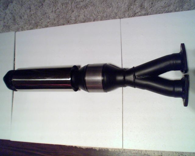

    Demontaż i ulepszony projekt, wzmocniony katalizator z grubszą rurą nierdzewną oraz wyliczona odpowiednia pojemność rozprężnika, tak aby była równa pojemności oryginalnego katalizatora.
    Projekt nr2
Nazwa:	nr2 nowy.jpg
Rozmiar:	33.3 KB

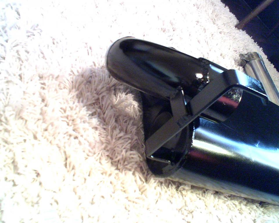

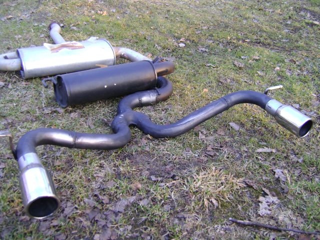

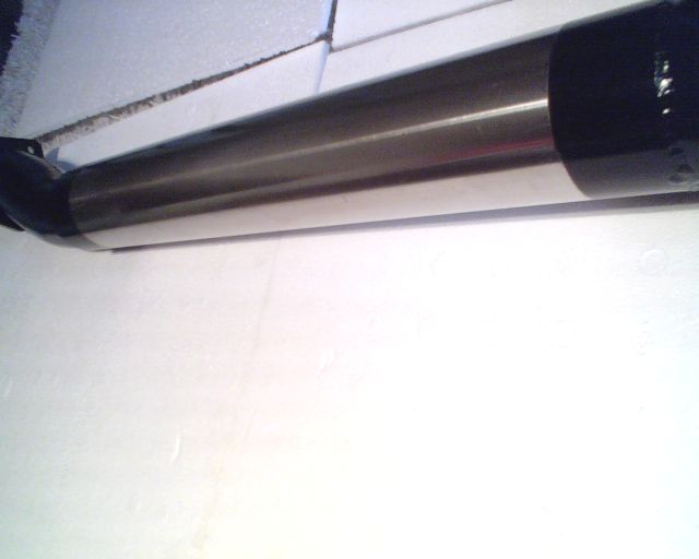

    Teraz test i autko zaczeło wspaniale pracować bez żadnych wibracji, dodatkowo odczuwalnie zyskało na mocy.Cały wydech wykonany z nierdzewki, spawane tigiem metodą w osłonie gazów, na koniec dodaatkowo malowane specjalną farbą termoizolacyjną Amerykańskiej marki HARLEY HOPPER, stosowaną na wydechy do motorów Harleya, by ostudzić zewnętrznie wydechy.
Nazwa:	3.jpg
Rozmiar:	49.8 KB
ID:	22934Kliknij obrazek, aby uzyskać większą wersję
Nazwa:	4.jpg
Rozmiar:	67.1 KB

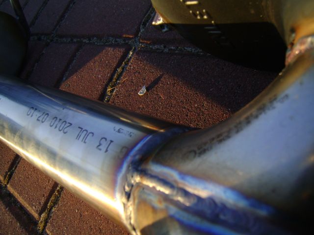

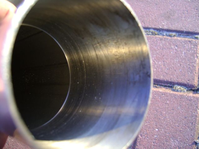

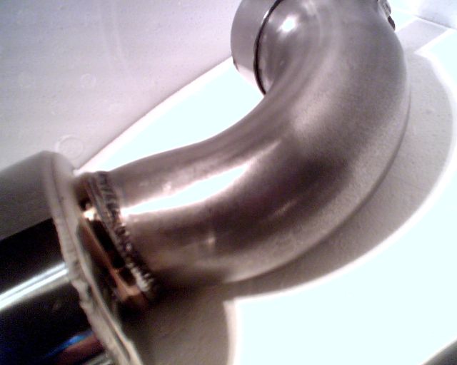

    Łączenia rur zostały tak spasowane aby przelot był idealnie gładki, do tego rury na łączeniach są przetoczone tokarką jedna z zewnętrznej druga z wewnętrznej strony, i wsunięte w jedną całość.
Nazwa:	6.jpg
Rozmiar:	61.9 KB
Nazwa:	5.jpg
Rozmiar:	76.6 KB

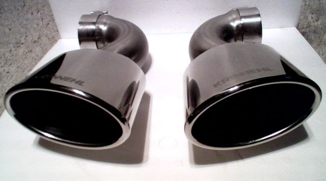

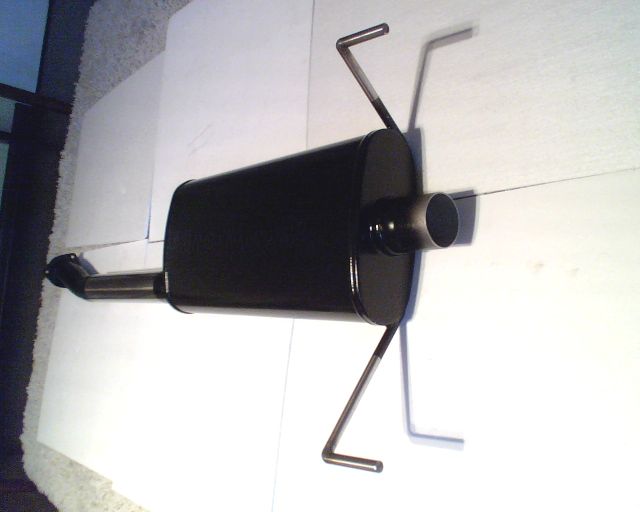

    Na foto wydech jeszcze nie skończony, brakuje jeszcze wylotów, ale już wszystko zostało pozytywnie rozwiązane.

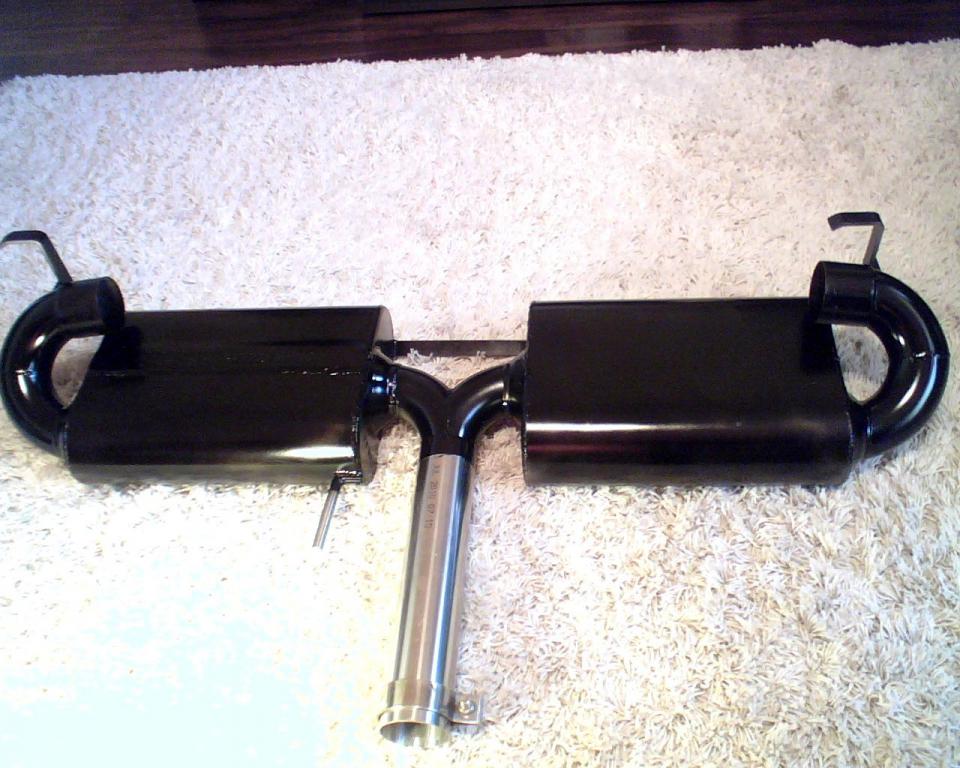

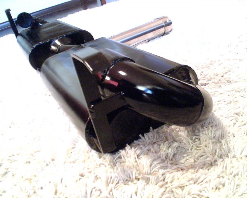

    tłumik środkowy pomalowany farbą termoizolacyjną.
    W Dalszej części tematu na bieżąco, zamieszczę foto i relacje z dalszej części produkcji, koszty całokształtu i efekty. Mam nadzieję że chociaż częściowo zaciekawiłem swoim projektem wydechów?

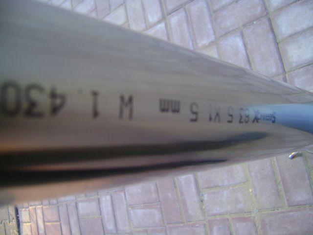

    Jakiego dokładnie gatunku jest rura 1.4301? Gdzie ją kupiłeś w tak cienkiej ściance?

    GATUNEK STALI RUR TO 304L - Austenityczna stal chromowo-niklowa o podwyższonej odporności na korozję międzykrystaliczną (bardzo niska zawartość węgla). Materiał dobrze spawalny, dobrze się poleruje oraz łatwo poddaje się formowaniu na zimno. Idealna do układów wydechowych. ze średnicą 63,5mm i 1,5mm ścianka, rury są bardzo ciężko dostępne, bynajmniej w Polsce. Materiał zamawiałem z firmy zajmującej się konstrukcjami nierdzewnymi.
    Co do dźwięku konstruowanego wydechu, na pewno wrzucę sound, jak na razie jest to wielka niewiadoma jak to wszystko zagra.
    Czyli najzwyklejsze 1.4301 to jest najniższy gatunek stali nierdzewnej, bardzo populary i dobry nie wiem kto Ci to powiedział że ciężko dostępny to że jest z Niemiec to norma bo stal nierdzewna głownie tam jest produkowana są wyższe gatunki jak np. 1.4541 też bardzo populary 1.4571, 1.4539 to są już bardzo drogie rury, co do dostępności to nie ma tak źle 3 dni i jest w kraju. Jakby Cie nurtowało skąd to wiem to powiem Ci że jestem zaopatrzeniowcem w mojej firmie i kupuje stale od zwykłych po wynalazki różne ale koniec mądrości Robota świetna i pomogłeś mi i kilku kwestiach za co dziękuje

    Bynajmniej jak szukałem takich rur w Częstochowie, głównie chodziło o rozmiar 63,5mm, to niestety wszystkie inne rozmiary były dostępne, ale tego brak,a objeździłem wiele hurtowni z nierdzewami. Dopiero jak podzwoniłem poza Częstochową, to na zamówienie 1-2 dni. Więc nie wszędzie jest tak łatwo z dostępnością takich rur, ale ok, jak coś dalej będę składał? to już wiem do kogo się zgłosić.
    A tak na marginesie rury 304L są używane przez "Supersprinta" z tego co czytałem, a zastanawia mnie fakt z jakiej stali robi ragazzon? mam jeden wydech raga... i magnez trochę łapie się tych rur? czyżby to jeszcze niższy gatunek?
