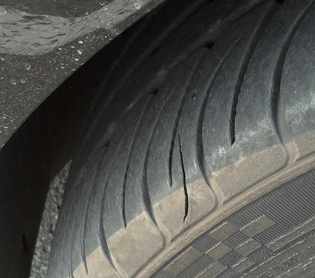

    Zauwazylem takie coś na mojej oponie - pewnie od szkła albo czegos.. czy to mozna jakos naprawiac? pewnie po 16 podjade do jakiegos wulkanizatora

    zależy jak głębokie jest nacięcie
    07 2007
    Żegocina
    6,673
    Jeżeli nie został przecięty kord, to możesz śmiało jeździć na tej oponie, ale przyglądaj się jej, czy przypadkiem jej nie wybuli, a dla pewności daj ją na tylną oś. Możesz też sprawdzić ciśnieniowo - nabijając więcej atmosfer niż zazwyczaj masz w tym kole (np. 3 atm). Natomiast naprawić się tego raczej nie da (mam na myśli to, że zewnętrzne nacięcie będzie zawsze widoczne).

    bylem na wulkanizacji, powiedzial ze mam sie nie przejmowac tyklo obserwowac do poki nie wywali bąbla - wiec chyba tez sprobuje na tył to dać
    superglide
    Jeśli już, to wolałbym przednią oś :-)
    Rozcięcie jest spore, wiem, że to dylemat i kasa, ale jakbym miał coś takiego, to bym wymienił oponę, życie nie ma ceny ... :-)

    Cytat Napisał superglide Zobacz post
    Dlaczego na przednią?
    Przecież przednia oś jest zdecydowanie bardziej obciążona i agresywniej pokonuje przeszkody niż tylna, więc generalnie opona z tyłu w przypadku Alfy 147 ma łatwiej
    Oczywiście, że życie nie ma ceny, ale w tym przypadku uważam tak jak wulkanizator - jeździć i obserwować
    jezeli opona mialaby peknac w czasie jazdy to duzo latwiej opanowac auto jezeli peka przednia opona - masz przeciez kierownice. jak peka tylna to tyl zaczyna zyc wlasnym zyciem i trzeba sie dobrze nastarac zeby opnanowac auto.

    Cytat Napisał slider2002 Zobacz post
    Zgadzam się z tym, tyle tylko, że mniejsze jest prawdopodobieństwo pęknięcia kiedy taka opona znajduje się na tylnej osi.
