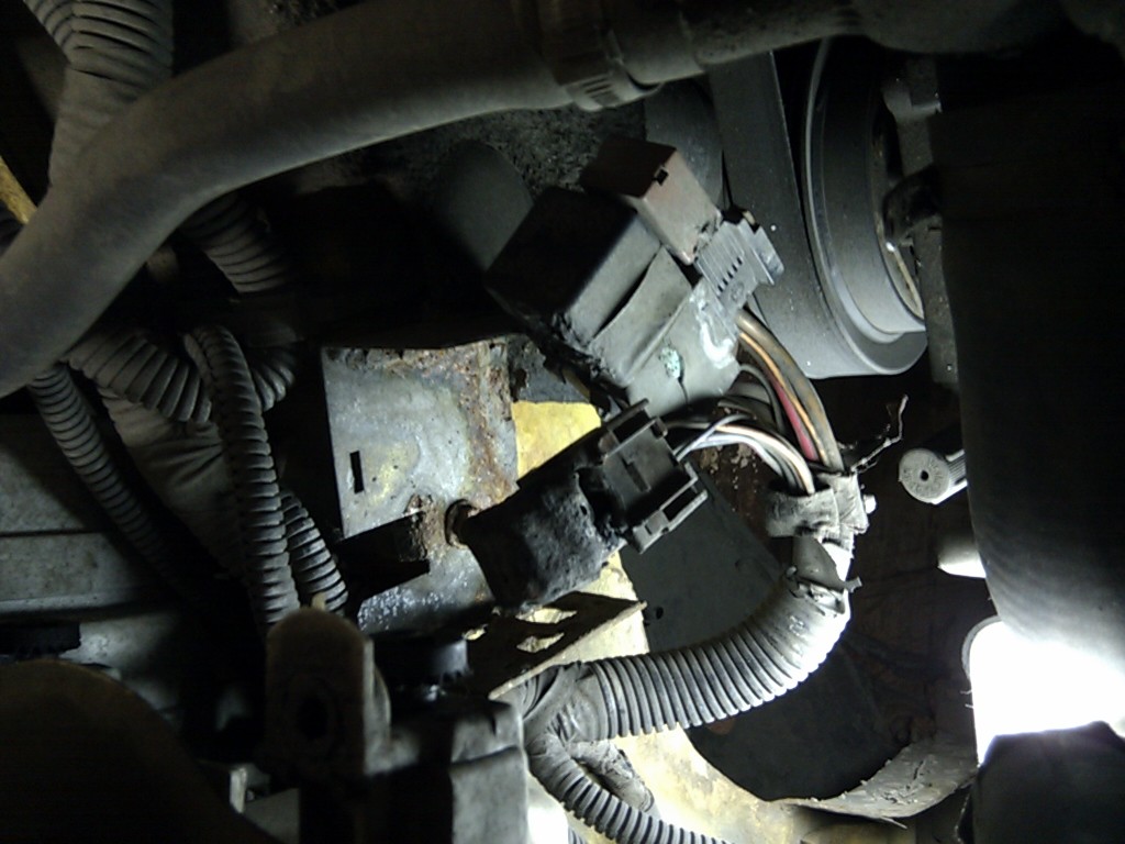

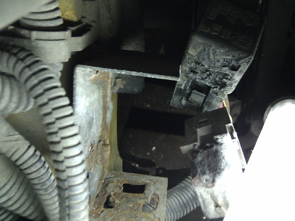

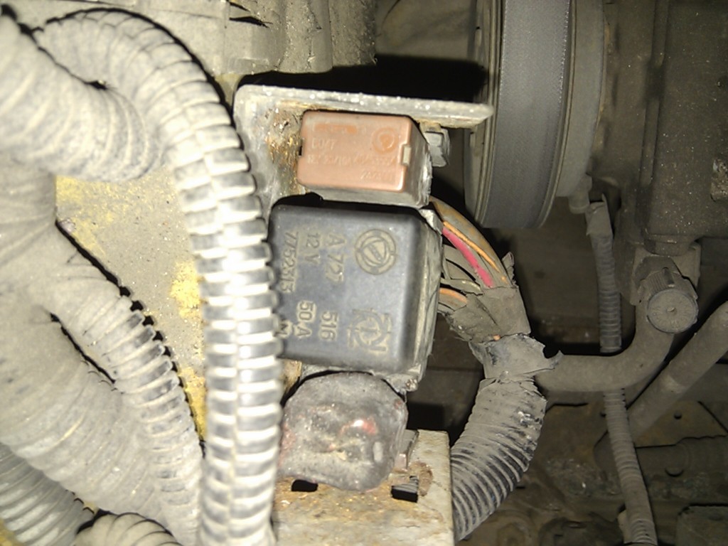

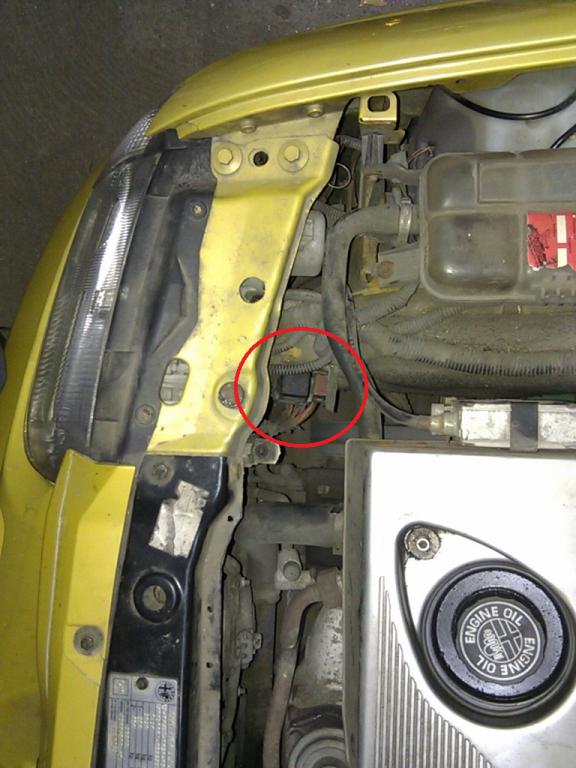

    Grzebałem dzisiaj w aucie i moim oczom ukazały się pewne przekaźniki... Nie wiem do czego służą, ani co im się stało, ale wygląda na to jakby przynajmniej jeden z nich spłonął... Znajdują się zaraz przy lewym reflektorze patrząc na auto z przodu. Czy ktoś ma wiedzę do czego one są i jak je wymienić/naprawić. Obawiam się, że potrzebne będzie ucięcie wiązki poniżej przekaźników i lutowanie wszystkiego do nowych wtyczek przekaźników. Może ma ktoś takie na zbyciu? Załączam fotki.

    Po zdjęciach nie widać co to dokładnie, może ktoś od JTD niech się wypowie - w TS są po drugiej stronie auta koło aku. Postaraj się spisać z nich numery. Wszystko działa w Belli?

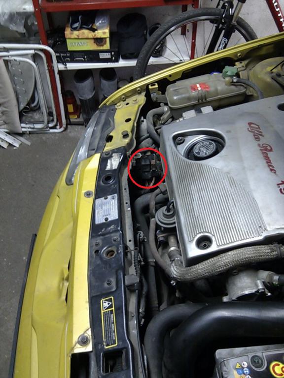

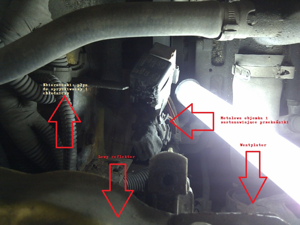

    Stań prze autem, pochyl się nad lewym reflektorem. Przed reflektorem (domniemam że w jakieś obudowie - u mnie jej nie ma) między taką metalową objemką znajdują się własnie te przekaźniki. Niby działa, ale mam błąd poduszki, ABS, nie działa prędkościomierz (tematy poruszane w innych wątkach).
    Dołączam jeszcze jedno z opisem sytuacyjnym (w którym miejscu się znajdujemy).

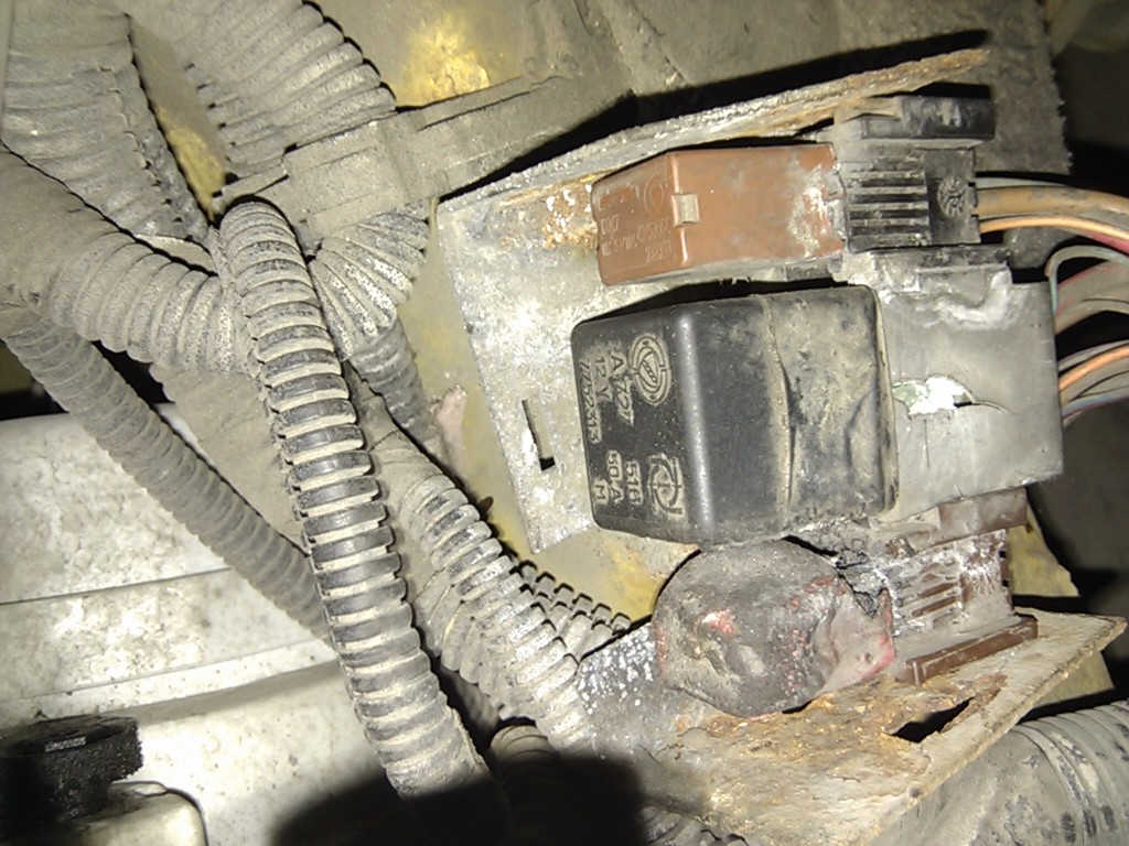

    Podbijam temat, zrobiłeś dziś dokładne zdjęcia oraz opisy przekaźników. Czytałem na forum fiata, że oni tam mają przekaźniki od wycieraczek, ale u mnie działają bez problemu.
Nazwa:	C360_2011-05-02 17-37-19.jpg
Rozmiar:	219.5 KB
ID:	25016 Kliknij obrazek, aby uzyskać większą wersję
Nazwa:	C360_2011-05-02 17-37-30.jpg
Rozmiar:	160.2 KB
ID:	25018 Kliknij obrazek, aby uzyskać większą wersję
Nazwa:	C360_2011-05-02 17-27-20_006.jpg
Rozmiar:	71.4 KB
ID:	25015 Kliknij obrazek, aby uzyskać większą wersję
Nazwa:	C360_2011-05-02 17-35-59_666.jpg
Rozmiar:	65.4 KB
    Czerwony przekaźnik:
    B047 12V 20/10A 48453554 232300
    Czarny przekaźnik:
    A727 516 12V/50A 7752313 M
    Ostatni kompletnie zjarany.
    P.S.
    Dwa, które wyglądają "nieźle" są całe zaśniedziałe, myślę że też nie działają. Czy ktoś pomoże?

    Schemat jest poniżej; wchodzi w skład układu nagrzewnicy i wentylatora wraz z własną świecą żarową (12), zdalnymi wyłącznikami (7,8,9,10) oraz centralką elektroniczną (11) i kablem elektrycznym (13)- czyli jakieś dodatkowe grzanie-ale cuda tam są ;-)

    Z tego co wnioskuję to są przekaźniki po prawej stronie silnika, te przed akumulatorem. W rogu zdjęcia, które załączyłeś widać prawą stronę silnika, stąd mój wniosek...

    kolego a jakbyś napisał dokąd biegną te kable,,, ?? po nitce do kłębka,,wcale nie musi być to samo dróbka ,,,

    Najpierw trzeba ustalić z jakakolwiek dokładnością z czym się te przekźniki łączą i korzystając w WorkShop Manuala sprawdzić na schematach elektrycznych za co odpowiadają i na co je wymienić. Można również przestudiować wszystkie schematy dotyczące JTD i patrząc po umieszczeniu poszczególnych elementów (zawsze jest rysunek, gdzie dany komponent się znajduje) bez dłubania dojść co jak i gdzie - tak będzie zdecydowanie szybciej

    Tak kolego, forum jest po to żeby zapytać jak kompletnie nie wiem i nigdzie nie znalazłem odpowiedzi. W przypadtku Vivid WorkShop ATI nie ma przekaźników tych o których mowa w temacie, są tylko te które pokazałeś.
    Jest jeszcze Tolerance Data 2009, tam w ogóle nie ma schematów przekaźników do AR.
