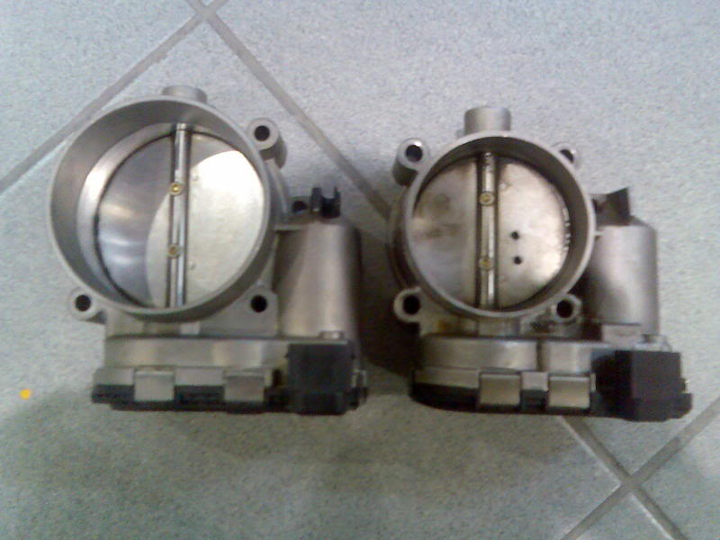

    dziś zamontowałem w końcu tą przepustnicę o średnicy 84mm, wykres z hamowni wrzuce jak się na nią udam, wrażenie jest pozytywne, mam wykres sprzed modyfikacji więc będize mozna porównać.
    Porównaiie obu przepustnic (po prawej GTA po lewej Ferrarka)
Nazwa:	modenaVSgta.jpg
Rozmiar:	53.3 KB
    Z plusów (oprócz mocy, bo tej nie znam):
    Zmienił się na plus dźwięk auta + przy odpalaniu jest taki fajny efekt że silnik wchodzi na wyższe obroty na 0.5s i potem się stabilizuje... efekt podobny jak w ferrari, albo nissanie 350z.
    Póki co wrażenia z jazdy są pozytyne, w moim odczucie na pewno nie jest gorzej, a czy lepiej hamownia odpowie. Ja spodziewam się wzrostów na pewno przynajmniej w średnim zakresie obrotów, auto wydaje sie ze 100kg lzejsze, a to wrózyłoby wzrost momentu obrotowego w tym zakresie.

    odnosnie twojego postu: ja dorobiłem adapter pomiedzy przepustnicę a seryjny kolektor. Sprawdza się całkiem nieźle, no ale pewnie co nowy kolektor to nowy kolektor
    EDIT------------
    dziś troche Gietką pojeździłem i jedno jest pewne: wzrosło spalanie ;-) co do mocy to dupohamownia prawdy nie powie, ale od 2 tyś to zupełnie inne auto niż było. Poprzednio odczucia były takie (zreszta zweryfikowane wykresem) start, wgniata w fotel, przy okolo 2 tyś moment sie stabilizuje i nic sie nie dzieje, auto jedzie i przy 4,5tyś dostaje jakby drugi oddech ciągnie do odcinki.
    teraz: start, auto ciągnie do odcinki z równą siłą;D nie ma różnicy jakie są obroty, zobaczymy czy wykres to potwierdzi.

    olej wydaje mi się, że wzorst momentu obrotowego w dolnej części uzyskałeś właśnie adapterem poprzez zwiększenie obj. (więcej powietrza) za przepustnicą.
    Mniemam, że większa przepustnica da ci więcej koni w górnej części. W każdym bądź razie wklej oba wykresy zobaczymy co pokażą.
