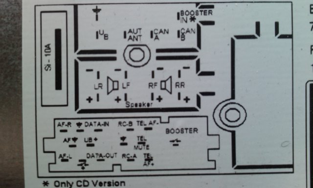

    udało się załatwić już czekam na przesylkemam jeszcze pytanko jak to jest zrobione ze w tej chwili bez wzmaka i woofera graja 2 głośniki w drzwiach a reszta nie.wydaje mi się ze żadne nie powinny grac bez wzmacniacza.czy się mylę i tak po prostu jest ze 2 z radia a reszta ze wzmacniacza??
    Użytkownik Romeo Avatar cuoreventi
    01 2010
    Szczecin
    Alfa 156 2.0 JTS 16v
    4,198
    Tu masz schemat pinów w radiu CD od 147
Nazwa:	32481079468916025751.jpg
Rozmiar:	45.9 KB
    Kluska
    dziękito ze schematem jakoś sobie poradzę.

    Czym zajmują się wyjścia CAN 1 i CAN 2 oraz booster IN????
    Pytam się ponieważ chce podłączyć nie oryginalne radio i nie wiem gdzie podlączyć (żółty kabel podtrzymania)
    GREGO
    żółty w miejsce Ub i do tego czerwony
