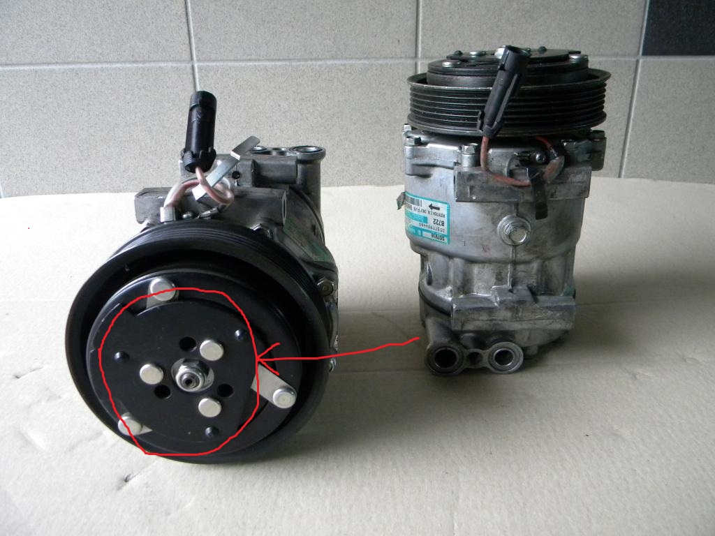

    Proszę o pomoc czy zaznaczony element powinien się kręcić, bo jak zaczyna się kręcić to tak trzaska jak by ktoś uderzał metalowym narzędziem w blachę. Czasami wystarczy włączyć klime na 1 i stuka a czasami na 3 i nie stuka. Stuka tylko jak się kręci. Dlatego moje pytanie czy to się ma kręcić czy nie, lub co może być uszkodzone, bo mam wrażenie, że silnik się rozlatuje.

    łożysko sprzęgła kompresora masz do wymiany;]

    Cytat Napisał omen Zobacz post
    u mnie tez coś z sprężarką od klimy.. bo dudni strasznie.. to też będzie łożysko ?
    najprawdopodobniej tak;]
    cena łożyska 40-100zł
    a robocizna hoho.. chyba ze sam zrobisz
    sam nie zrobie bo ni chce pozbyc sie czynnika.. a trzeba ja wyciągnąć..
    czynnik zawsze można odciągnać w serwisie potem wyciągasz sprężarkę, naprawiasz lub wymianiasz wracasz do serwisu i uzupełniasz tym samym czynnikiem

    Cytat Napisał b0b3k Zobacz post
    marcin - hoho,czyli ?
    hoho.. swojego czasu zaproponowano mi 350-400zł ;] + cena łożyska

    to chyba lepiej kupić używkę
