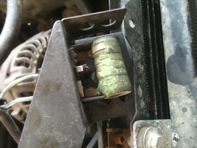

    Alfa 145 1.6 boxer z klimatyzacją
    Pomóżcie mi zidentyfikować co to jest i jaką pełni role. Według mnie to jest jakiś czujnik, podejrzewam, że od sterowania obrotami wentylatora. Znajduję się od na górze chłodnicy od wewnętrznej strony. Problem polega na tym iż miał on stopioną wtyczkę przeczyściłem i zamontowałem od nowa. Ale moje podejrzenie budzi to, że wentylator włącza się z niskimi obrotami i tylko na parę sekund choć temperatura przekracza normę.
    Proszę o pomoc.

    opornik wentylatora z bezpiecznikiem termicznym

    Tak jak już było wspomniane jest to opornik wentylatora. Dzięki niemu wiatraki posiadają pierwszy bieg. Jeśli już dojdzie do włączenia wentylatorów to zmostkuj kable i wiatraki powinny zacząć kręcić się z pełną prędkością.
