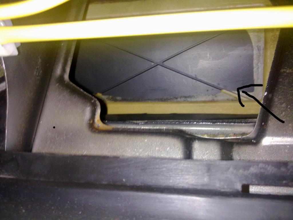

    witam. odswierze troche temat... mam taki sam problem ze przy zamykaniu drzwi nie ważne czy od kierowcy czy od pasazera wydobywal sie huk z prawej strony. odkrecilem caly schowek i oto efekt:
    Załącznik 40261
    przy zamykaniu drzwi ta klapka jest popychana i potem wraca do polozenia takiego jakie jest widoczne i to wyzwala ten huk...
    teraz moje pytanie czy wie ktos co mozna zrobic zeby juz nie stukalo. czy mozna to jakos podkleic na stale czy jednak ta klapka musi byc luzna?

    donmatejos
Nazwa:	27112011036.jpg
Rozmiar:	71.3 KB
    chodzi mi o ta klapke...
