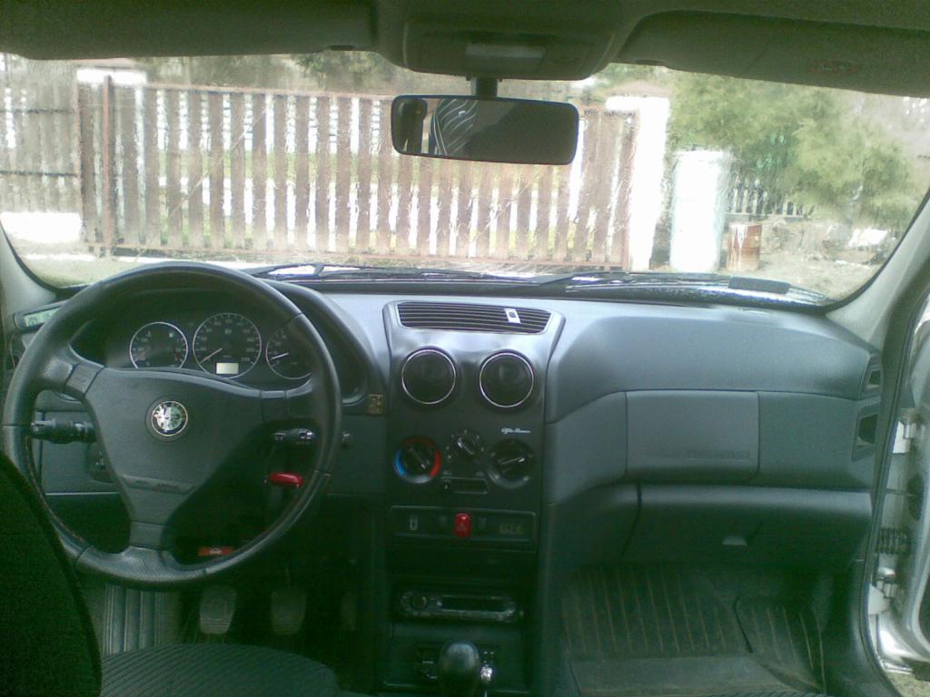

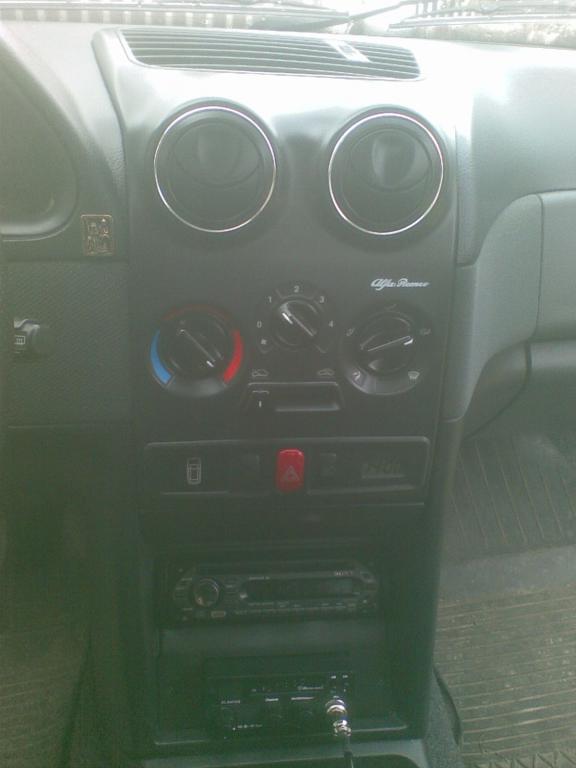

    Kolego ogolnie nie polecam tego midlanda ale jeśli już byś się zdecydował to ja miałem go tak zamontowanego. Co do anteny to ja osobiście wolałbym dołożyć i kupić coś z midlanda lub sirio
Nazwa:	30032010(002).jpg
Rozmiar:	34.1 KB
ID:	28618Kliknij obrazek, aby uzyskać większą wersję
Nazwa:	30032010(003).jpg
Rozmiar:	73.4 KB
ID:	28619Kliknij obrazek, aby uzyskać większą wersję
Nazwa:	30032010(005).jpg
Rozmiar:	92.0 KB

    Witam,
    Koledzy widzę że CB na zdjęciach w poście powyżej jest wstawione w dolną kieszeń. Mam radio Midland Alan 199a i nie mieści mi się tam zamontowana jest tam jakaś puszka. Wydaje mi się że to coś od poduszki powietrznej ale pewny nie jestem a pewnie się mylę. możecie podpowiedzieć co to jest i jak ewentualnie rozwiązać ten problem i zamontować to radio w dolnej kieszeni? czy da się tą puszkę przesunąć?
