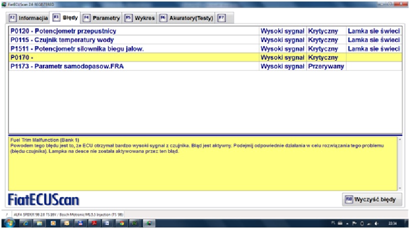

    Kupiłem kabelek i podpiąłem się do kompa FiatEcuScanem.
    WYNIKI:
Nazwa:	zrzut.jpg
Rozmiar:	102.0 KB
    Tyle co udało mi się na dziś wymodzić ....... w sobotę ciąg dalszy .....Jak coś mam sprawdzić to proszę o wskazówki .
    Zapomniałem dodać, że autko ma LPG sekwencje ...nie wiem jakiej firmy. Różnicy na gazie i benzynie nie widać ...ciągle to samo 1500-1600 obr i praktycznie zero reakcji na gaz. Resetowałem te kody ale ciągle się pojawiają
