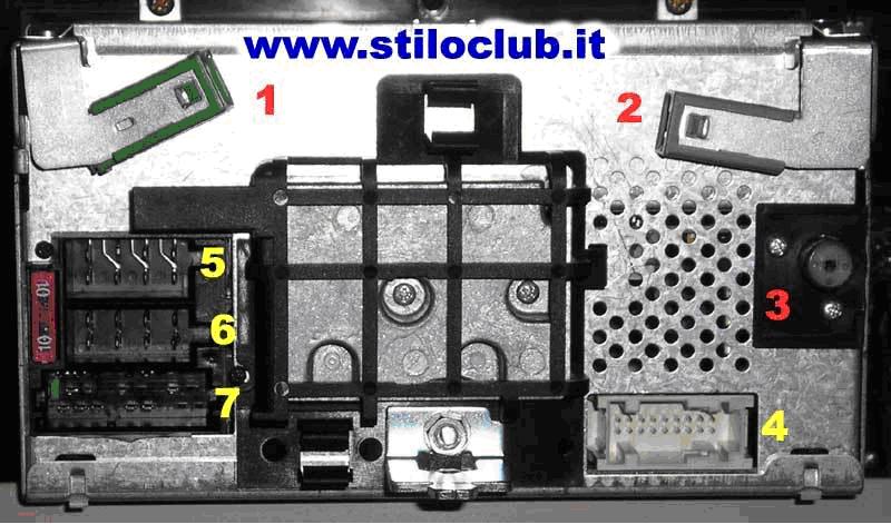

    Luqas
    Jeżeli ręcznie wyłączam radio to pojawia się napis "Deactivation procedure in progress. Wait a few seconds". Oczywiście ustawienia nie są zapamiętane. Jeżeli wyłączam zasilanie przez przekręcenie kluczyka w stacyjce na OFF to radio zostaje brutalnie wyłączone bez ww komunikatu.
    Ok. Czyli zakładamy ze winą może być brak stałego dopływu prądu.
    Znalazłem na zagranicznym forum taki schemat z opisem pinów w CN+. Nie mogę załączyć pliku .doc, dlatego wklejam zdjęcie jak i fragment z opisu.
    Podobny temat znalazłem TU. Jeżeli w moim przypadku też należy połączyć piny 4 i 7 to jakoś to nie działa.
    CONNECTOR 5
    1 BUS B-CAN B
    2 Input from BOSE Amplifier
    3 BUS B-CAN A
    4 Key on Input (+Key)
    5 12v for Automatic Aerial
    6 N.C.
    7 12v Permanent
    8 GND Supply
Nazwa:	navt.jpg
Rozmiar:	76.7 KB
    Luqas
    Problem rozwiązany. Nie byłem pewien czy opisy pinów które znalazłem był zgodne z moim radiem, dlatego wziąłem miernik i sprawdziłem napięcia w kostce. Wystarczyło przeciąć kabel odpowiedzialny za podtrzymanie i podpiąć do niego stałe 12V. U mnie był to dwa czerwone przewody. Z gniazda 1 (lub 2 - nie pamiętam teraz) pociągnąłem dodatkowy kabel do gniazda 7. Kabel odpowiedzialny za podtrzymanie należy przeciąć i jedną końcówkę zaizolować (gdyby ktoś przypadkowo zmostkował to wyskoczy błąd immobilizera).Teraz radio włącza się i wyłącza razem z kluczykiem (czyli tak jak było do tej pory), ale oprócz tego pamięta wszystkie ustawienia (basy, wysokie tony, podświetlenie, głośność) no i mogę je włączyć bez kluczyka (samo się wyłącza po 30min.) Pozostała mi jeszcze tylko aktualizacja softu.pozdrawiam
