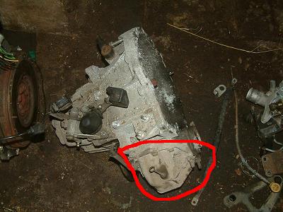

    Skrzynia to już konkretna robota ale to wszystko ludzie robią. Dobrze robota idzie jak jest 2 ludzi do tego. Demontujesz akumulator i wszystko co pod nim, lewe koło, lewa zawiecha do rozpięcia bo przeszkadza przy wyjmowaniu skrzyni, rozpiąć przeguby, odkręcić skrzynie od silnika i pociągnąć do siebie ,opuścić na dół. Auto na kanale albo podbudowane na klockach. Można wykręcić sam dyfer i oblukać co i jak bez wyjmowania skrzyni. Zębatki dokupisz w serwisie, warto od razu dać nowe uszczelnienia.

    a jak wykrecić ten dyfer? i który to jest? moze jakies foto
    I co wtedy sprawdzic czy jest ok?
    A i jeszcze czy zębatki można zmienić te które się posypały czy trzeba jakoś komplet?
