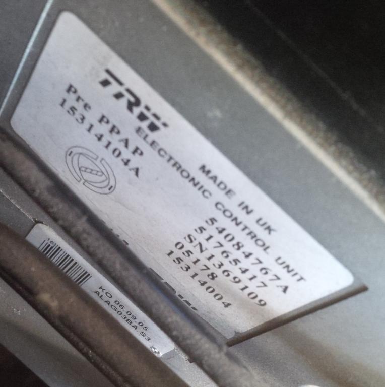

    Od paru Tygodni pomykam Alfą 159 Sportwagon 1,9 JTDm 16V. Autko sprawia mi od początku delikatny problem który jak zauważyłem nie jest obcy na tym forum t.j.:komunikat VDC oraz HILL HOLDER unavailable. I teraz pytanie jak do tego się zabrać ??? Wiem już że na 99% jest winna pompa/centralka (po wizycie w ASO Fiata) w której znajduje się czujnik ciśnienia w układzie ABS.
    Teraz pytanie czy ktoś z forumowiczów dokonywał wymiany pompy ABS czy robiliście to kupując nową czy używaną. Jeśli używaną to jak dobieraliście pompę do swoich Alf?? Jakie ponieśliście koszty z tą operacją związane???

    Wymieniałem oczywiście sam moduł sterujący (używany) bo szkoda rozszczelniać cała instalację hamulcową dojście nie najlepsze ale da radę (piszę o modelu pompy przed zmianą tj do 2007r)
    Znalazłem taki sam numer strownika
    (Mam w rezerwie pompę pozmianową)

    oki... a gdzie znajduje się sam moduł sterujący czy to jest zintegrowane z pompą oraz czy jego wymiana spowodowała ustąpienie objawów????
    Jakie koszta poniosłeś (wymieniałeś sam??) Czy czujnik ciśnienia znajduje się w samym module sterującym czy w samej pompie....

    Moduł zamontowany jest na pompie, po wymianie lampka zgasła. Wymieniałem osobiście ,zaworki są w pompie a oddziaływują na moduł sterujący. (podaj VIN to sprawdzę którą masz pompę)

    ZAR93900007118187 Proszę bardzo

    Sam moduł czyli centralka elektroniczna nr 71752955 cena w serwisie ~2700,00 zł. Ja dałem 400 zł za używkę

    Możesz podpowiedzieć gdzie szukałeś ??? Czyli mam szukac centralki elektronicznej o takim numerze?? kurcze jeżeli możesz podał byś numer do siebie bym zadzwonił może jutro bo mam strasznie dużo pytań a jak widzę więcej informacji można zaczerpnąć choćby od Ciebie niż w ASO
