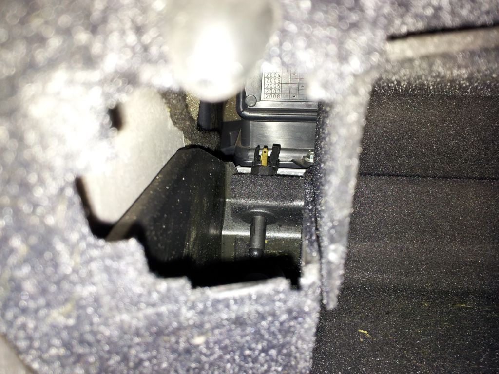

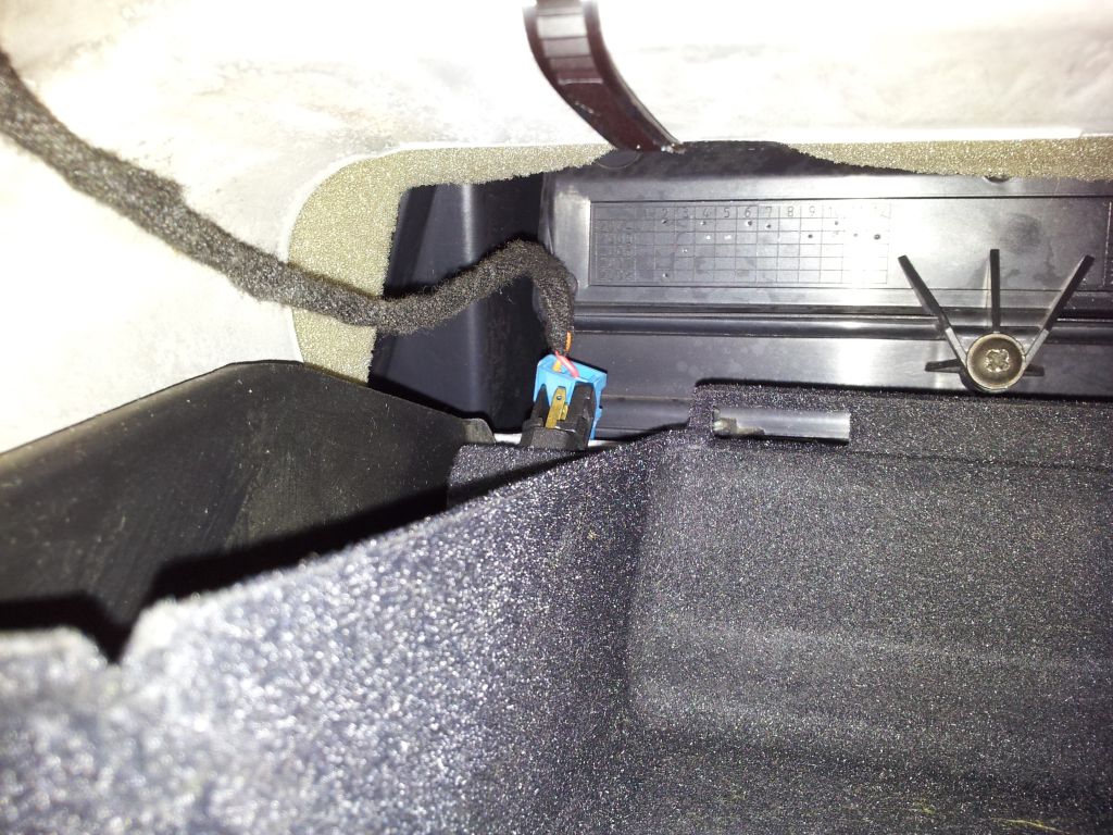

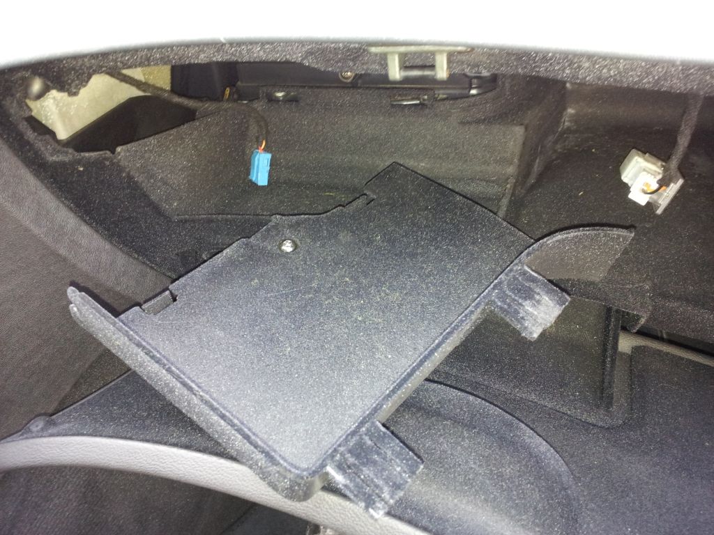

    Problem rozwiązany. Włącznik znajduje się po lewej stronie schowka i jest uruchamiany chowającym się zawiasem. Nie trzeba wykręcać schowka żeby się do niego dostać. Wystarczy odkręcić od środka jedną część (jedna srubka i dwa zatrzaski). W moim przypadku ktoś wczesniej nie założył na wyłącznik kabelka. Zwisał sobie spokojnie za schowkiem. Wieczorem dołożę zdjęcie.
