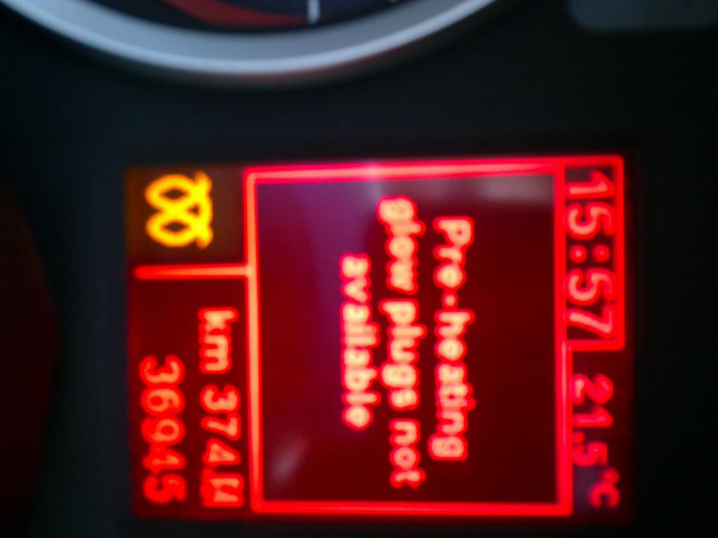

    Dobry wieczór, dziś zauważyłem komunikat w postaci tekstu oraz żółtej spirali. Samochód uruchamia się normalnie, jednak przez około minutę po uruchomieniu wyświetla się w/w komunikat. Co to znaczy Kliknij obrazek, aby uzyskać większą wersję

    Zacznij od sprawdzenia świec żarowych. Pewnie któraś padła.

    Tak jak pisze prymie - świece żarowe. Miganie lampki sygnalizacyjnej (w niektórych wersjach razem z komunikatem na wyświetlaczu) wskazuje na uszkodzenie
    w układzie świec żarowych.

    Ta lampka "spiralka" sygnalizuje awarie w układzie grzania świec żarowych. Wiec nie tylko świeca/e moga byc padniete, lecz może to byc równiez sam sterownik, ale to naprawde bardzo mało kiedy sie zdarza, choc....

    Czy trzeba wykręcic świece aby je sprawdzic czy można to zrobic bez ich wykręcania ?
    ---------- Post added at 20:16 ---------- Previous post was at 19:54 ----------
    Aha i gdyby okazało się że któraś jest uszkodzona to wymieniac jedną czy cztery ?

    Witaj - to ja piszą wyżej oznacza awarię w układzie świec żarowych. Jeżeli okazałoby się, że masz uszkodzoną świecę żarową, to ja na Twoim miejscu wymieniłbym wszystkie, chociaż są różne zdania na ten temat. Na Twoim miejscu, podłączyłbym auto pod komp. Słyszałem też, że jak jest słaby akumulator lub są problemy z masą, to lampka ta też potrafi zapalić się podczas rozruchu. Udaj się na komputer i będziesz wiedział co jest grane. Przyczyn może być wiele.

    Można bez wykręcania. Bierzemy przewód podłączamy do akumlatora i dotykamy końcówek świec jak nie iskrzy to świeca spalona.

    Dokładnie tak jak mówi A.Krystian! Przed wczoraj przechodziłem podobny temat. Świeca wymieniona, wszystko wróciło do normy. Co do wymiany wszystich na raz gdy powiedzmy jedna panięta, w nowych dieslach nie ma takiej potrzeby. Choć wiadomo, jeśli wszystkie były założóne razem, pewnie kolejne też czeka rychła śmierć

    Najlepiej to sprawdzić je miernikiem-jaką mają oporność.Bo może być tak,że na krótko iskrzy czyli niby działa.A w rzeczywistości nie nagrzewa się tak jak powinna.Można to zrobić wypinając wtyczkę od świec żarowych z przekaźnika.

    Witam , fachowiec pomierzył oporność świec z czego jedna jest do niczego a druga na wykończeniu . Dwie pozostałe ok .Wymieniać dwie czy komplet ? Jakiej firmy , oraz jakie powinny mieć parametry ?
