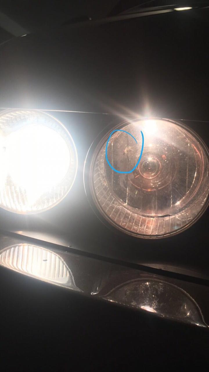

    Guma do żucia to chyba nienajlepsze rozwiązanie. Sam dzisiaj wyciągałem w ten sposób i podczas walki drucik obrócił sie nie w ta strone co powinien zostawiajac na odbłyśniku "gumowa" pamiątkę jak zaznaczona poniżej (plus smugi wokół niej).
    Całe szczęście z odległości większej niz metr-dwa tego nie widać (a nawet z bliższej trzeba przykucnąć, by zauważyć), ale i tak czuje spory niesmak przez te pozostałość i zastanawiam sie jak to usunąć bez rozbierania lamp lub kupowania nowych. Na przyszłość, gdyby zarowka miała znowu wpaść, to chyba trzeba próbować jakiegoś teleskopiku z magnesem. Guma jest zbyt niebezpieczna [emoji6]

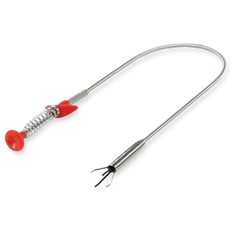

    Najpierw to najlepiej zdemontować żarówkę kierunku, wtedy robi się dużo lepszy dostęp. Do tego najlepiej działa chwytak taki jak na zdjęciu Kliknij obrazek, aby uzyskać większą wersję
Nazwa:	chwytak-sprezynowy-do-srubek-i-malych-przedmiotow.jpg
Rozmiar:	11.4 KB
ID:	239408 i odkurzacz.
