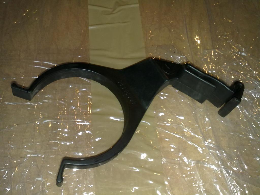

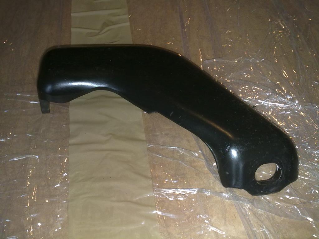

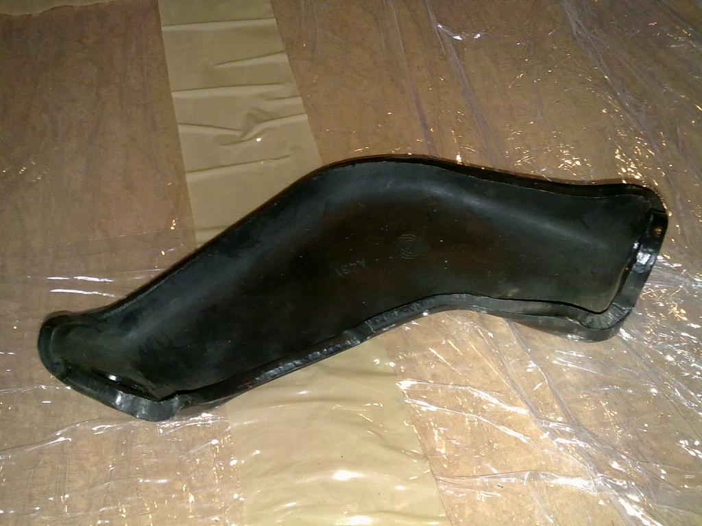

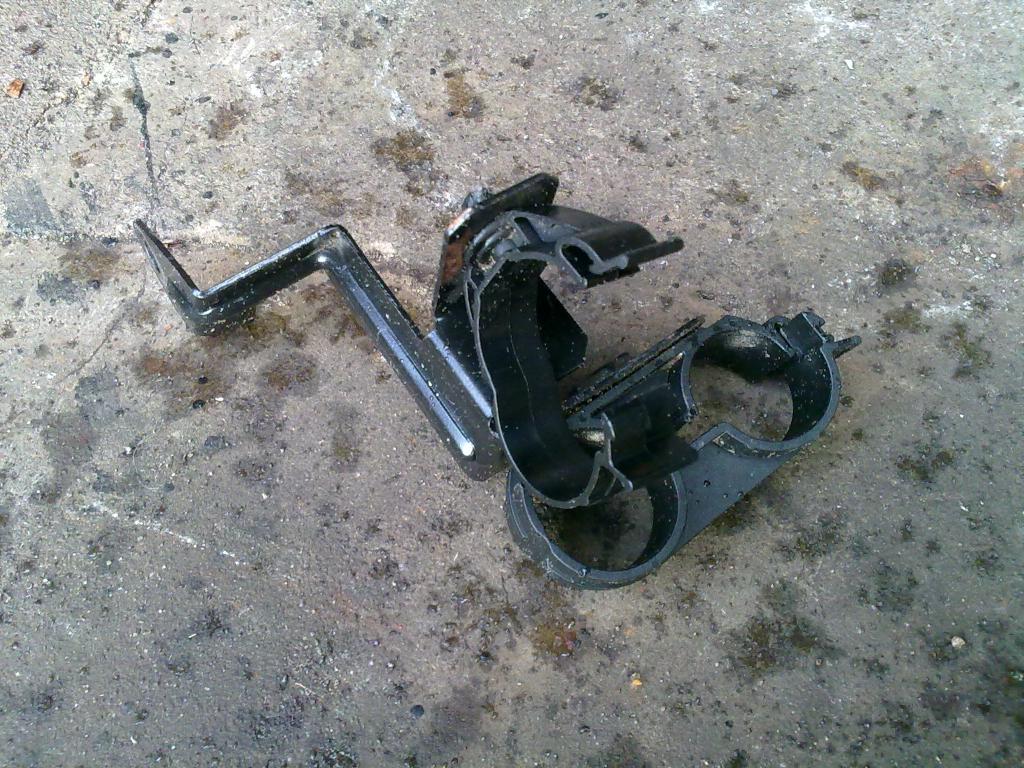

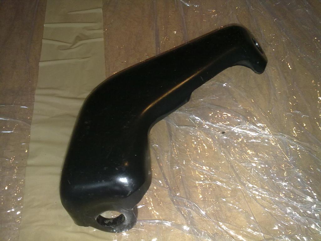

    Panowie, spróbujcie proszę zidentyfikować części z poniższych zdjęć. Auto mam już u trzeciego mechanika z kolei, każdy robił coś innego, i trzy części zostały po złożeniu wszystkiego do kupy.
    Co było robione: wymiana skraplacza klimatyzacji, wyjęcie silnika ze skrzynią biegów, wymiana skrzyni.
    Najbardziej martwi mnie ten wspornik, bo jest z grubej blachy (na oko 4-5mm) a to znaczy, że przenosi duże obciążenia, czyli lepiej bez tego nie jeździć...
    Dzięki z góry za pomoc.

    To ostatnie szpejo przytrzymuje rurki od ukladu chlodzenia nad skrzynia biegow (przykreca sie to z brzegu do takiego wiekszego stelaza w krorym siedzi pompa abs o ile dobrze pamietam). To z czwartego obrazka to tez raczej od jakiejs rury (albo grubej od chlodnicy albo od jakichs innych rur typu intercooler). A to najwieksze szpejo to nie wiem bo nie mam diesla a w TS takiego nie widzialem. Popatrz na zdjeciach na allegro. Mysle ze moze byc to to jaikis lacznik sanki-karoseria.

    tej pierwszej blachy nie potrafię sobie skojarzyć i dziwi mnie że w aucie 99 r ta część nie nosi sladów korozi. To by znaczyło że nie była narażona na warunki atmosferyczne ale gdzie ona jest zamontowana nie mam pojęcia. Kolejna częśc to chyba podtrzymuje rurę od turbiny ( tylko one sa takie grube) a to trzecie to chyba trzyma wiązki elektryczne która widać jak posciągasz prawe plastiki spod maski
