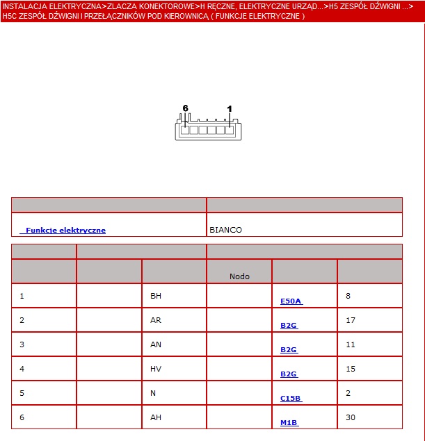

    Zamontowałem dzisiaj manetki z przyciskiem SET. Wcześniej miałem mały wyświelacz ale pojawiły się kreski na przebiegu więc wymieniłem na licznik z dużym wyświetlaczem. Zamontowane manetki z przyciskiem SET działają ale nie działa przycisk SET. Pewien kolega na forum powiedział mi że było gdzieś info o zwarciu jakiś kabelków aby przetestować działanie tego przycisku. Szukałem na forum ale nie mogę tego trafić, pomoże ktoś?

    Schemat manetki powinien tez byc w Elearn. Gdyby ktoś takowy posiadał to prośba o wrzucenie schematu.

    Powiem szczerze, że pobrałem sobie Elearn z neta do 147 i ni jak nie mogę tego rozczytać. W takiej ścieżce Instalacja elektryczna > Funkcje elektryczne > E40 Zestaw wskaźników > E4080 TRIP COMPUTER > E4080 TRIP COMPUTER - Schemat elektryczny znalazłem schemat ale co z tym dalej?
    Niby interesująca mnie wtyczka to H5C, ale jak to rozczytać?
    Dodaje jako załączniki schematy, które wg mnie mogą coś wnieść. Prośba aby ktoś wskazał mi, które kabelki zewrzeć aby zmienić wyświetlane dane.
    Dobra, rozebrałem manetkę i był jakiś problem z tą gumką dociskającą, bolczyk wymieniłem na troszkę dłuższy gwoździk(ostrze gwoździka podpiłowałem i działa.
    Najwięcej problemu było z wpięciem tej wtyczki do manetki.
