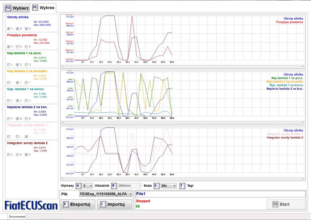

    Mam wrażenie że niestety bella coś za dużo mi pali. W mieście wychodzi jakieś 14,5 l/100km i to bez szaleństw. Jazda spokojna samochód w nocy w garażu w którym jest ok 20 stopni a spalanie na takim poziomie. Wrzucam wykresy z FESa. Jak ktoś może jakoś to zinterpretować to będę wdzięczny.

    - jak możesz to daj zrzut parametrów adaptacyjnych.
    - jak wygląda parametr Catalyst warning, temperatura katalizatora, fuel consumption, throtle lower limit self-adaptation.
    - nie wiem czy FES mierzy te wszystkie parametry i je podaje poprawnie.
    - AR 156 TS 2.0 ecu M1.5.5

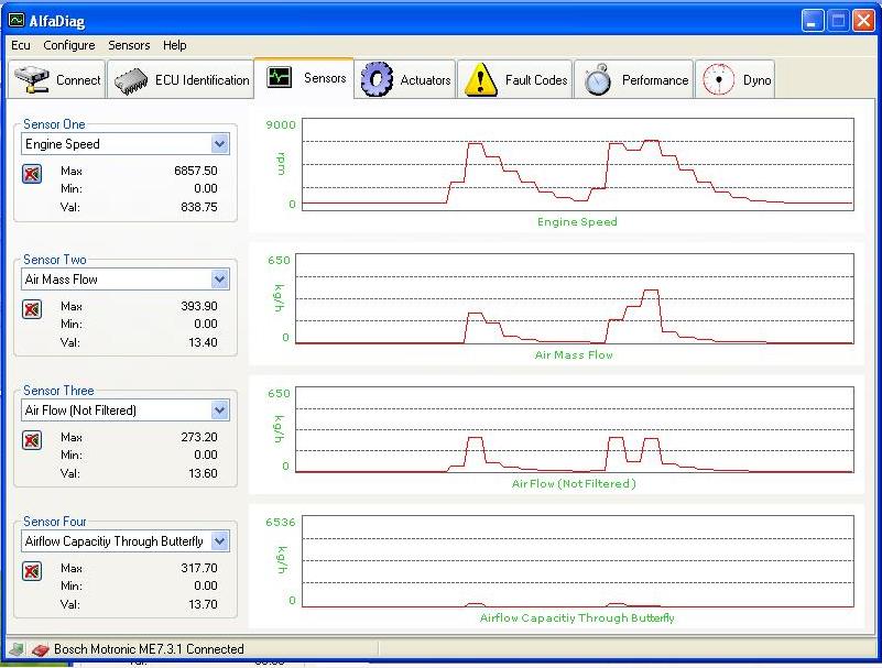

    Wcześniej ktoś wspomniał, że za mały przepływ powietrza. Zmierz Alfadiagiem. Ja niedawno mierzyłem w tym wątku http://www.forum.alfaholicy.org/147/...d_silnika.html na 3-ciej stronie przepływkę i wyszło mi to tak:
Nazwa:	8.JPG
Rozmiar:	89.2 KB
    A też mam 2.0 TS.
