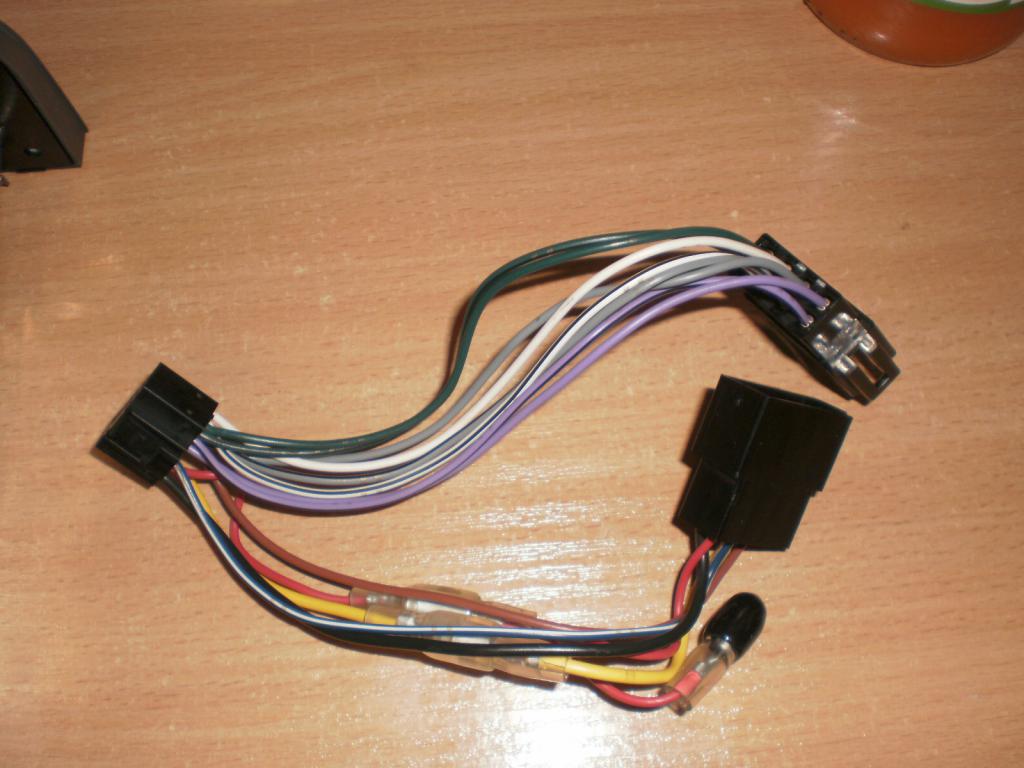

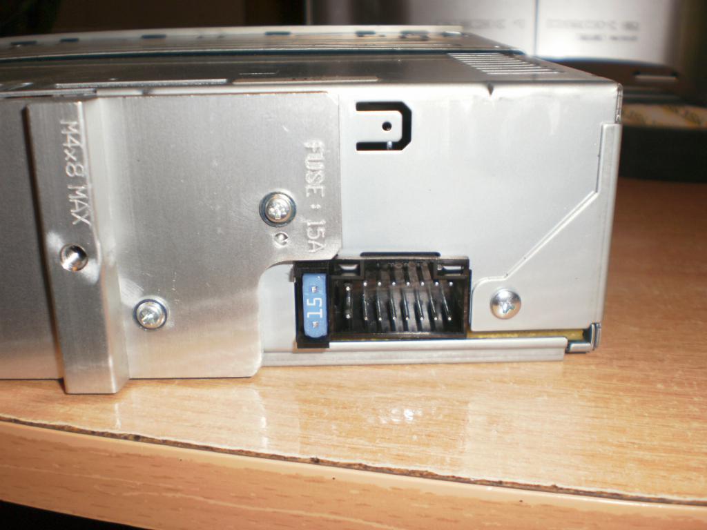

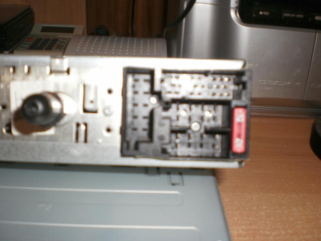

    Proszę was drodzy koledzy o pomoc przy podłączeniu radyjka. Jestem przywiązany do mojego JVC i chciałbym go zamontować w mojej AR-ce Mam tylko jeden problem. Nie wiem jakiej kostki użyć aby podłączyć JVC pod nagłośnienie BOSE. Dodam że nie mam sterowania radiem z kierownicy, więc adapter nic nie pomoże... Obok dodaję zdjęcia:Kliknij obrazek, aby uzyskać większą wersję

    Na pierwszym wejście do oryginalnego radia, na drugim wejście do JVC a na 3 kostka którą mam ale nie przydaje mi się ponieważ brak jednego wejścia.

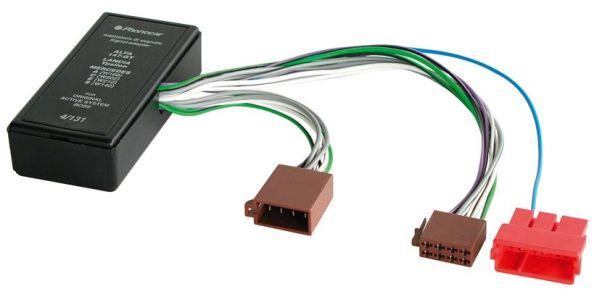

ID:	37125 takie ISO by mnie ratowało ale nie mam wejścia na tą najdłuższą kostkę, A dawać 200 zł za adapter nie mam po co bo i tak z sterowania przy kierce nie mam możliwości.

    Idz do elektryka od car-audio on na pewno będzie wiedział jak to przerobic ,bo ja miałem w poprzednim autku podobnie, znajomy elektryk usunął kostkę zostawił tylko oryg. z radia i zlutował przewody i było ok.
    Użytkownik Dwusuwowiec
    07 2011
    Kraków, Poland
    AR 147 2.0 TS Selespeed
    126
    nie polecam odcinania kostki, bo jak przemyslisz sprawę i będziesz chciał wrócic do oryginalnego ładniejszego radia to będzie problem. podjedź do jakiegoś sklepu i kup sobie adapter z oryginalnch kostek alfy na JVC albo zobacz czy nie ma na allego albo gdzieś.
    mihen
    No właśnie patrzyłem ale są do kupienia razem z adapterem do kierownicy, a ja nie mam sterowania z kiery więc 200 zł to lipa chyba że znalazłbym może jakieś ISO bez adaptera. Gdybyście widzieli takie coś to dajcie znać

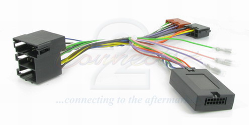

ID:	37161 znalazłem coś takiego. Ale jest znowu problem jak to podpiąć ?? Do tej czerwonej pójdzie największa kostka do tej po lewej stronie kolejna, a środkowa ?? Skoro w alfie są dwie takie jak ta środkowa to jedna zostanie bez podpięcia :/
