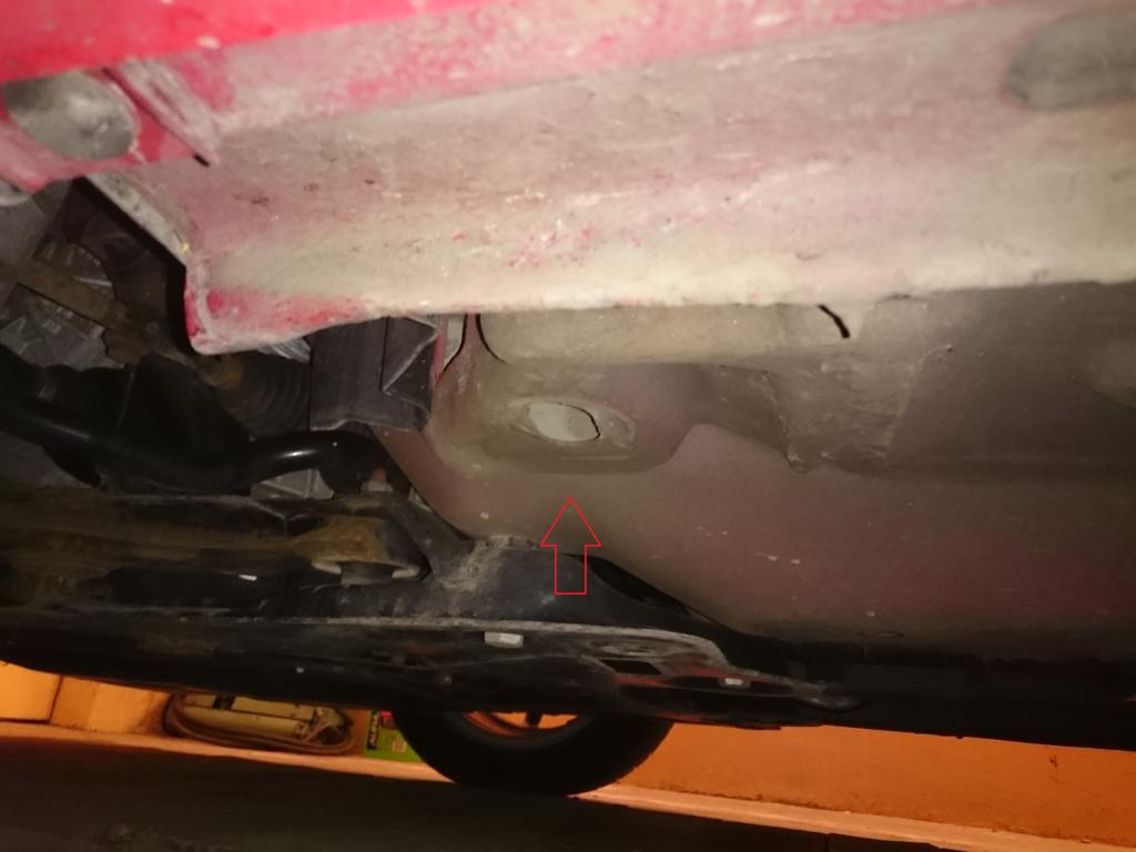

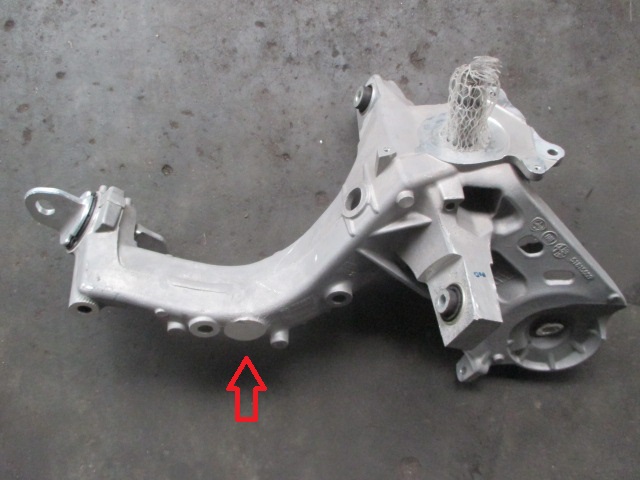

    Ja zawsze podnosiłem za wzmocnione punkty mocowania wahaczy do nadwozia - zresztą serwis i wulkanizatorzy też tak robią

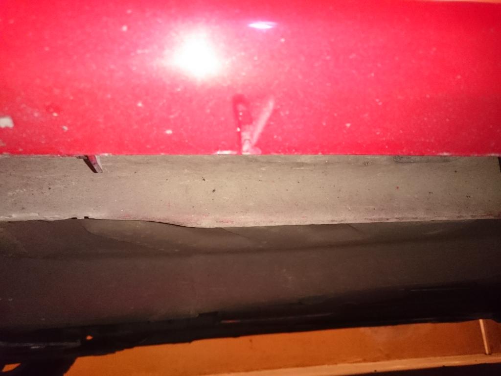

    szczerze mowiac to ja jeszcze takiego nie spotkałem, kazdy "ładuje" za próg bo tak najszybciej i najprosciej. Juz widzialem Julke po wymianie opon z podgietymi krawedziami progów i co najlepsze to w ASO AR to robili wiec chyba nawet oni nie bardzo mają pomysł jak podnosic auta nie niszczac ich....

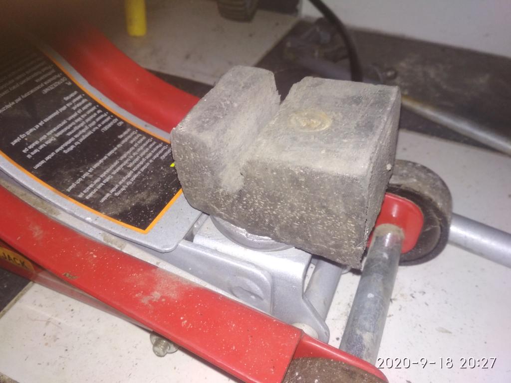

    Ja podnoszę za próg, podkradam gumę z wyciętym rowkiem na rant progu, lub podnoszę oryginalnym lewarkiem.

    no tak, tylko ze to sa miejsca oznaczone do zmiany koła oryginalnym lewarkiem ktory nie podnosi auta za rant pod progiem (to juz mniejsze zło konieczne). Przy podnoszeniu podnosnikiem na "łapach" caly ciezar opiera sie wlasnie na tych dolnych rantach i powoduje ich nieodwarcalną deformacje . Pomijajac juz kwestie wizualną (w aucie bez plastikowych nakładek na progi bedzie to widoczne) to po iluś razach zacznie to miejsce korodowac przez zniszczoną konserwacje oraz lakier

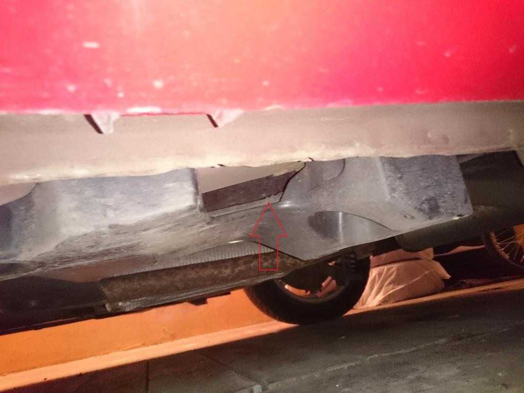

    No fakt to jest na podnośnik źle przeczytałem. Ja go nie mam podnoszę hydraulikiem podstawianym pod podłogę (przez deskę)w pobliżu otworów w przetłoczeniach. Są takie punkty gdzie przychodzą "łapy" podnośników w ASO (poznałem po "ugniecionej" konserwacji) i tam to podstawiam.

    Nie, nie na rantach ani progach. Głębiej pod podłogą, a raczej jej wzmocnieniami. To coś na kształt "komór" z otworami odprowadzającymi wodę. Podnośnik w ASO ma takie okrągłe punkty które właśnie tam były przyłożone zostawiając ślad na konserwacji. Julka ma inna płytę więc pewnie będzie inaczej ale coś powinno pisać w instrukcji.
