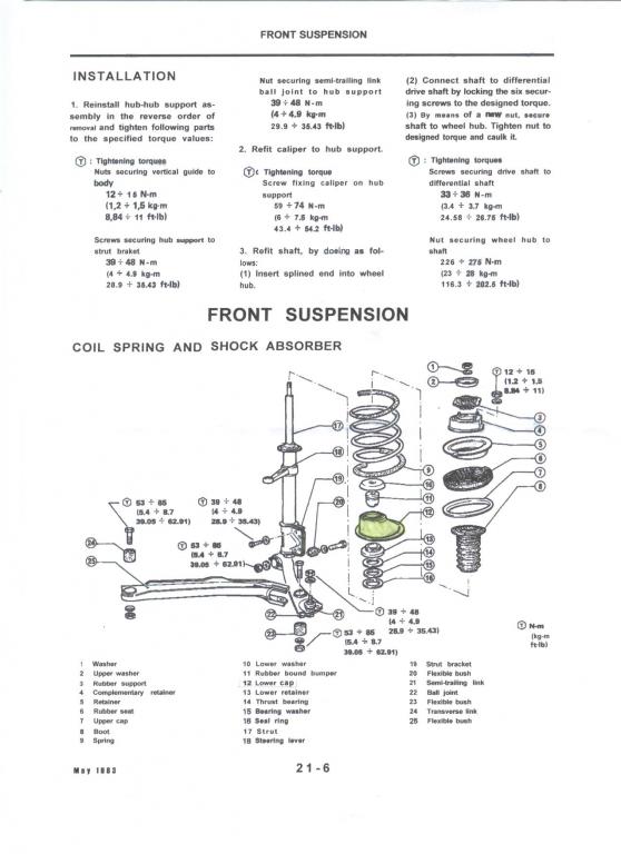

    Witam! Oto stronka z manuala,kolorem zaznaczyłem część która mnie interesuje. Ponieważ amigas znalazł lewe gniazdo teraz szukam prawego w dość dobrym stanie. Amortyzatory mocowane są na 4 śruby (ZAR 907...). Czekam na odzew. Pozdro P.
