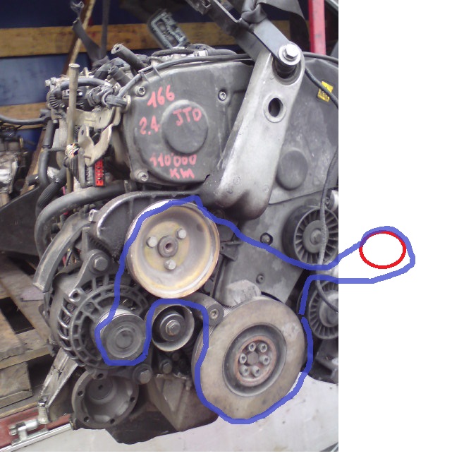

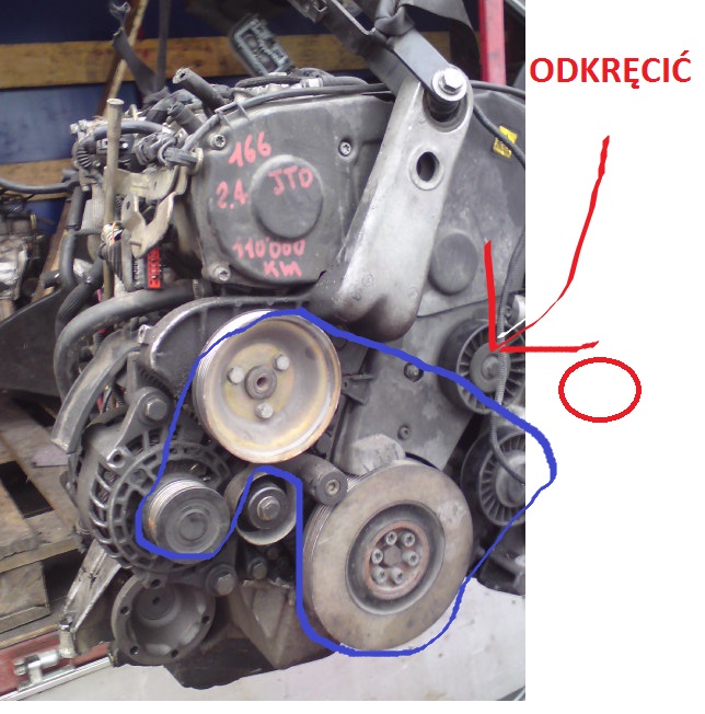

    Jest to możliwe ale:
Nazwa:	ORI.jpg
Rozmiar:	125.8 KB
ID:	42732Kliknij obrazek, aby uzyskać większą wersję
Nazwa:	DD.jpg
Rozmiar:	137.2 KB

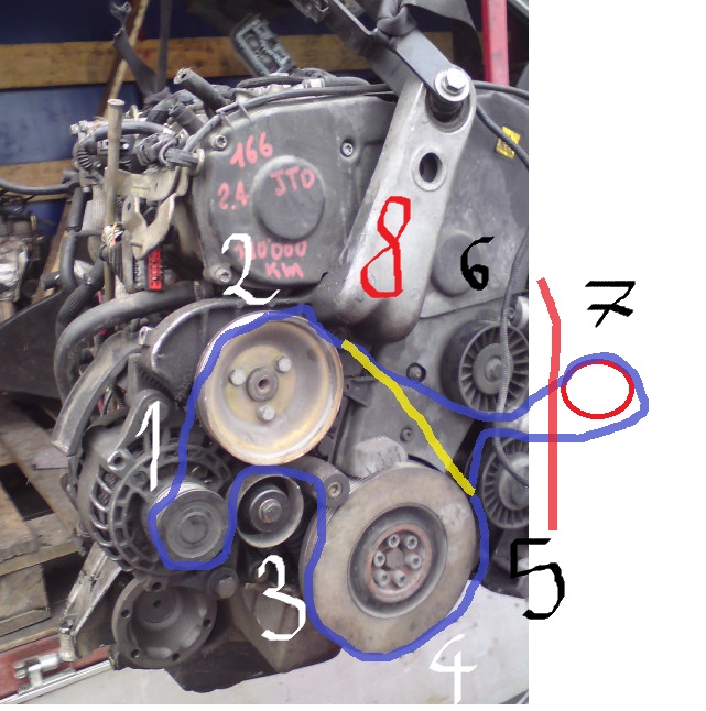

ID:	42733Na pierwszym zdjęciu masz jak idzie oryginalny pasek ( to czerwone kółko to pompa klimy :d ) Na drugim masz po kolei opisane.
    1 - alternator
    2 - pompa wspomagania
    3 - napinacz tłumiący drgania z wału
    4 ( na samym dole ) koło pasowe wału
    5 - rolka napinająca ( mimośrodowa która sie reguluje napięcie paska )
    6 rolka prowadząca pasek ( jest po to aby pasek nie haczył o łapę silnika pod numerem 8 )
    7 pompa klimy
    I teraz tak chcesz wyeliminować klimę pod nr 7 :d jedynym sensownym rozwiązaniem jakie widze to zejście paskiem z 2 od razu na 5. Problem w tym ze to musi być serio krótki pasek. Drugi problem to jego napięcie które będzie tylko skutkiem siły sprężyny na rolce nr 3.
    Inna opcja ( która trzeba by sprawdzić na żywo ) jest z 2 przejścia paskiem na 6 ale góra i wtedy na 5 żeby mieć kontrolę nad naciągiem paska ale wydaje mi się zę łapa ( 8 ) będzie haczyć o pasek i możesz na takiej opcji nie dojechać.
    HA!! teraz tak sie przyglądam i widzę jeszcze jedna opcję !! i chyba najlepszą Kliknij obrazek, aby uzyskać większą wersję
Nazwa:	SS.jpg
Rozmiar:	132.9 KB
ID:	42735 i masz wszystko co potrzeba wspomaganie prąd i kontrole nad naciągiem paska. Teraz tylko musisz znaleźć z odpowiednią długością ale to weź sznurek i załóż jak CI pokazałem a później go zmierz i niech Ci dobiorą krótszy o parę cm żebyś go mógł naciągnąć.
