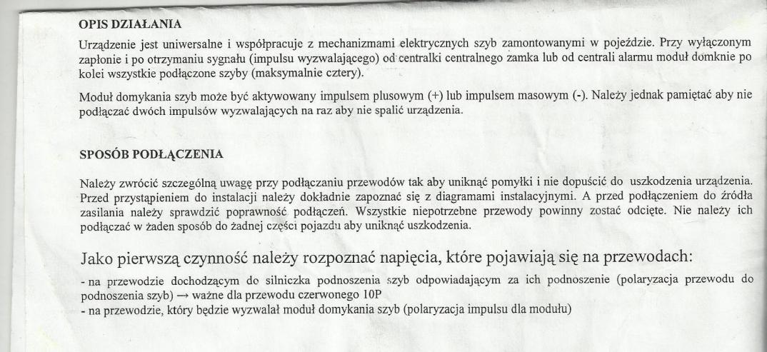

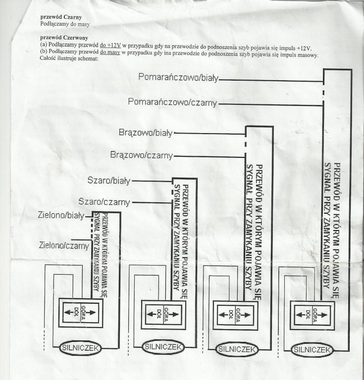

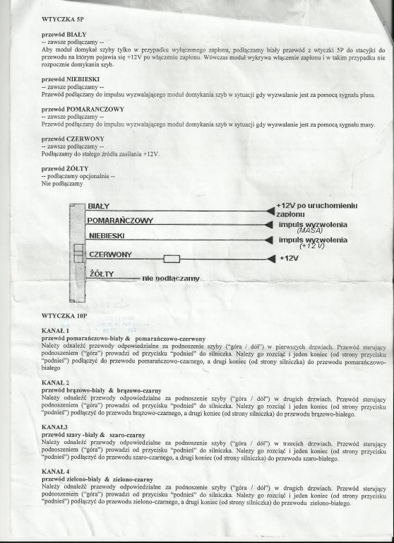

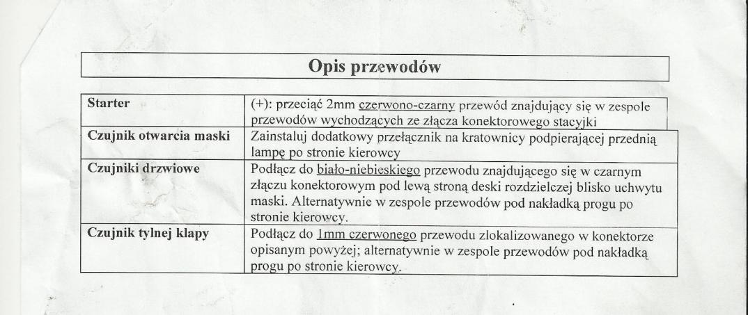

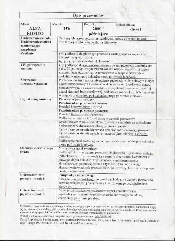

    przepraszam źle napisałem, do modułu doprowadziłem przewody z aku,
    moduł posiada kabelek który trzeba wpiąć w jakiś przewód gdzie po przekręceniu kluczyka pojawia się prąd,
    sygnał potrzebny do zamknięcia szyb trzeba wziąć z modułu nad schowkiem,
    jak będę miał chwilę wolnego to jutro wrzuce schematy z mojego modułu.
