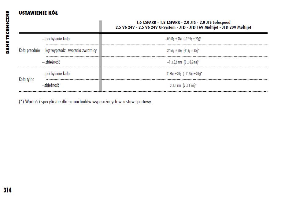

    Info masz w instrukcji obsługi
Nazwa:	bez*tytułu.JPG
Rozmiar:	49.1 KB

    trzeba pamiętać że reguluje się tylko zbieżność. reszta jest stała.

    Z instrukcji wynika, że jednak nie tylko...

    W instrukcji podane sa wartosci jakie powinny byc co wcale nie oznacza ze reguluje sie je wszystkie. w 156 reguluje sie tylko zbierzność.

    Z tyłu zbieżność też jest regulowana. Wahacze poprzeczne, tylne są na mimośrodach.

    KOŁA PRZEDNIE rozstaw > 1511 <
    - camber - 0dgr 42' +/- 20'
    - zapadalność - 3dgr 55' +/- 30'
    - zbieżność - 2,02 +/- 1 mm
    KOŁA TYLNE rozstaw > 1498 <
    - camber - 0dgr53' +/- 20'
    - zbieżność - 3,15 +/- 1 mm
