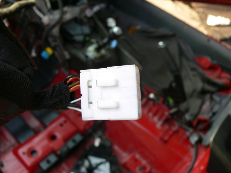

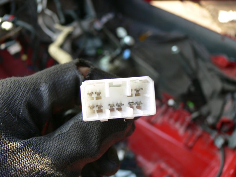

    mam lekko zdekompletowaną brerę i chcę ją poskładać. Poniżej zdjęcia dwóch wtyczek, z którymi nie mam co zrobić tj. nie mam ich do czego wpiąć. Naszukałem się miejsca, gdzie mają być wpięte, ale na darmo...
    Jedna wtyczka czarna na dwa piny mniejsza, a druga większa biała z dziewięcioma pinami.

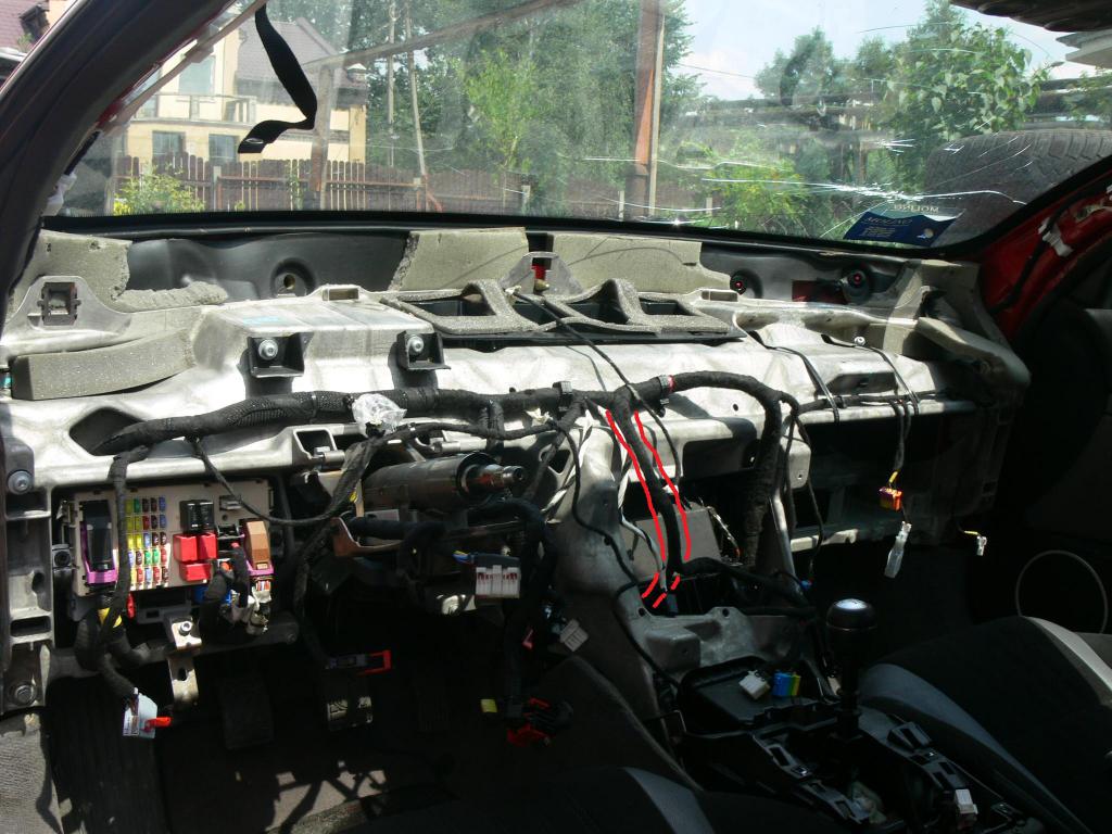

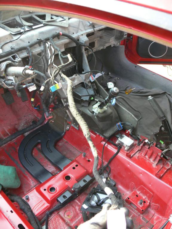

    Poniższe zdjęcie pokazuje przewody po zdemontowaniu samej deski i urządzeń do niej zamocowanych. Na czerwono zaznaczone kable, które zakończone są wtyczką białą[kabel jest dość długi- dostanie spokojnie od deski aż po fotele tył]
Nazwa:	stelaz.jpg
Rozmiar:	121.1 KB

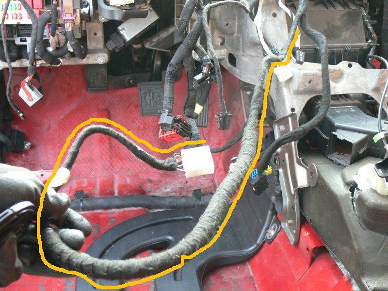

    a oto ta biała wtyczka i jej kable, zaznaczone żółtym[z tej wiązki, w której jest biała wtyczka odchodzą również kable do radia]:
Nazwa:	w2.jpg
Rozmiar:	95.2 KB
ID:	45421Kliknij obrazek, aby uzyskać większą wersję
Nazwa:	w22.jpg
Rozmiar:	79.9 KB
ID:	45422Kliknij obrazek, aby uzyskać większą wersję
Nazwa:	w222.jpg
Rozmiar:	115.0 KB
ID:	45423Kliknij obrazek, aby uzyskać większą wersję
Nazwa:	w2222.jpg
Rozmiar:	76.5 KB

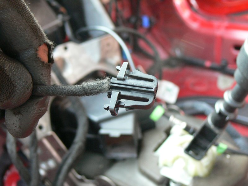

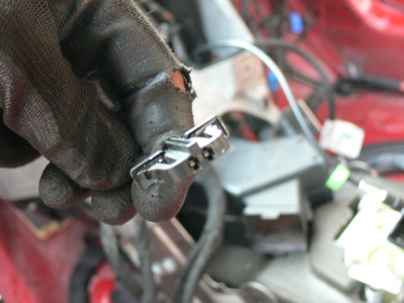

    teraz czarna wtyczka:
Nazwa:	w1.jpg
Rozmiar:	94.5 KB
ID:	45425Kliknij obrazek, aby uzyskać większą wersję
Nazwa:	w11.jpg
Rozmiar:	96.9 KB
ID:	45426Kliknij obrazek, aby uzyskać większą wersję
Nazwa:	w111.jpg
Rozmiar:	109.7 KB

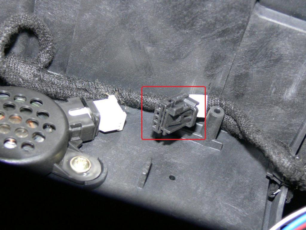

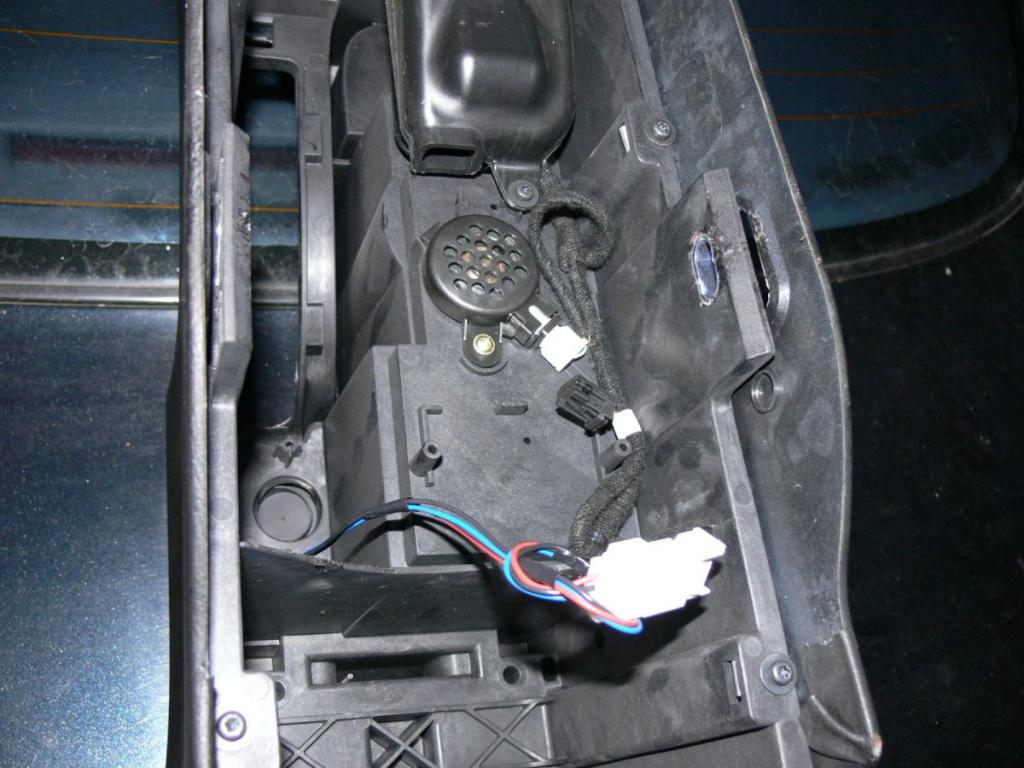

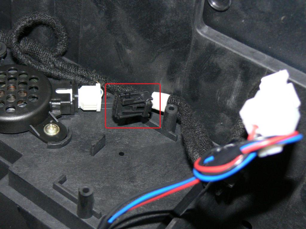

    Jeśli ktoś wie to jeszcze nie wiem czy ta wtyczka poniżej ma być gdzieś wpięta[na zdjęciu jest tunel środkowy "do góry nogami",wtyczka na czerwono oznaczona]:
Nazwa:	c1.jpg
Rozmiar:	96.3 KB

    Pewnie, że było by lepiej, a masz taki schemat albo wiesz gdzie jest ?
    Fotele to nie są. Fotele są manualne, ale wtyczki do foteli mam przy podłodze. Wszystkie urządzenia sprawdzałem i każde ma swoją wtyczkę tj. liczniki, zegary, radio, przełączniki itp. Mam w środku zamontowaną tylko nagrzewnicę i stelarz pod deskę. Przeszukałem wzrokiem całe wnętrze i nie potrafię znaleźć miejsca dla tych wtyczek. Blokuje mi to złożenie całego auta:/

    Ta biała wtyczka to wyprowadzenie pod telefon (później poszukam fachowego określenia)

    IMG.pdfTelefon pójdzie i bez bata - ma w końcu swoją antenę. Chodzi bardziej o przerzucenie głosu na głośniki radiowe (z wyciszeniem) radia oraz wykorzystanie mikrofonu w lampce. Schemat:

    Jesteś pewny, że to jest pod telefon?
    BTW- tylko jaki telefon? W tych autach była opcja podpięcia? Jak tak to jak to dokładnie wygląda? jest opcja aby ta wtyczka była u mnie luźna?
    Cały czas mówimy o tej dużej białej, tak?
    Czy wiesz może do czego jest ta druga czarna z wiązki na pod deską rozdzielczą?
