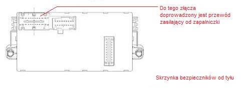

    Jeśli nie wyciągałeś kabelków ze złączy konektorowych, to wystarczy przejść po kabelkach od radia w stronę skrzynki bezpieczników oraz zapalniczki i każde złącze obejrzeć, czy wszystkie kabelki siedzą jak należy. Można jeszcze spojrzeć ( macając ), na tylną stronę skrzynki bezpieczników pod deską i sprawdzić czy dobrze "siedzi" złącze zaznaczone na załączonym szkicu.
    Jeśli wyciągałeś kable ze złączy, to szukaj luźnego czerwonego i czarnego.
