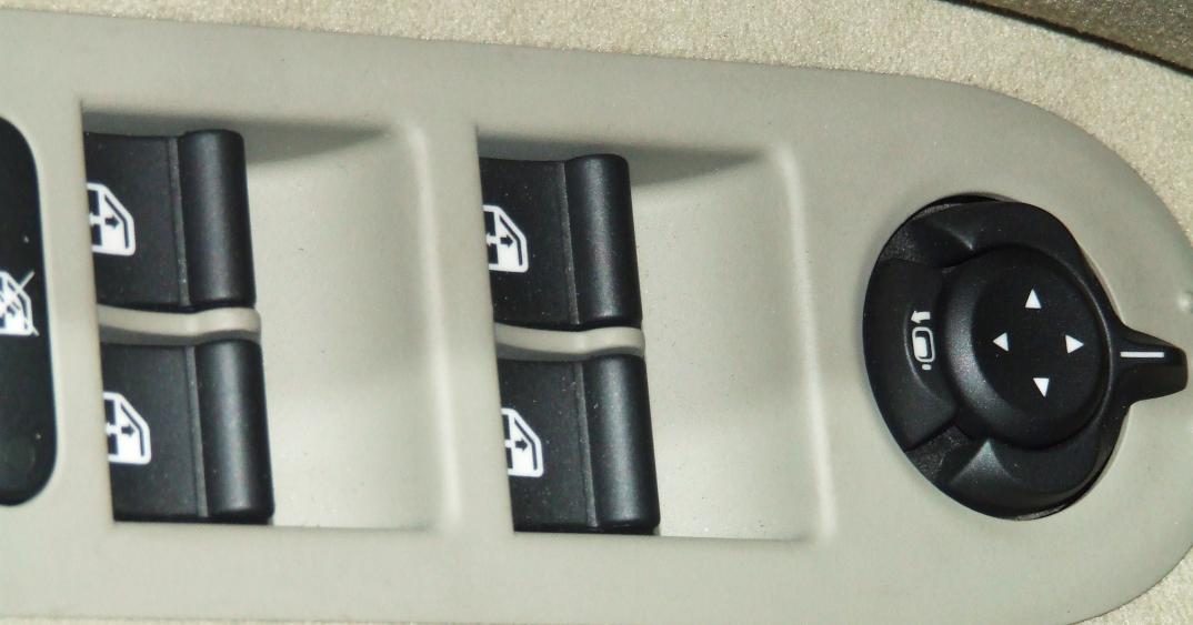

    Siemka. Czarny_28 trafił w 10. W mojej belli (2008 distinctive) mam składane lusterka. Jest to opcja dodatkowa za którą musiałem dopłacić. Przycisk do składania/rozkładania lusterek znajduje się przy regulacji przełącznika lusterek lewo/prawo. Na przycisku powiedzmy jest nazwijmy to "prostokąt-lsterko".

    A tak to wygląda jeśli to maszKliknij obrazek, aby uzyskać większą wersję
Nazwa:	l.jpg
Rozmiar:	54.9 KB
ID:	51054. Naciskasz składasz i rozkładasz.
