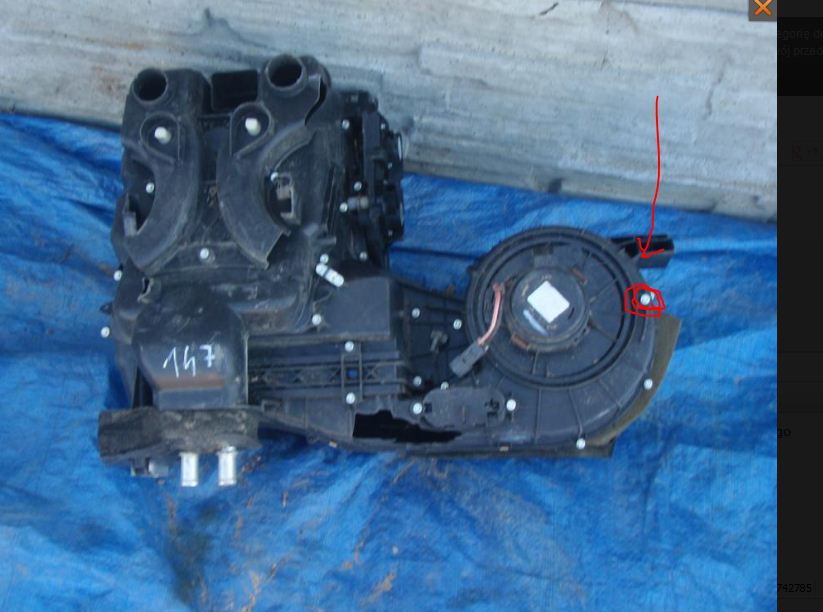

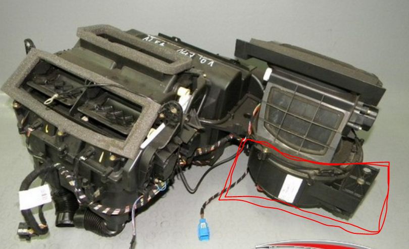

    odkręcasz śrubki/śrubkę ( nie wiem czy w 147 jest jedna czy dwie )
    przekręcasz całą dmuchawę troszkę i wypada w twoje dłonie
