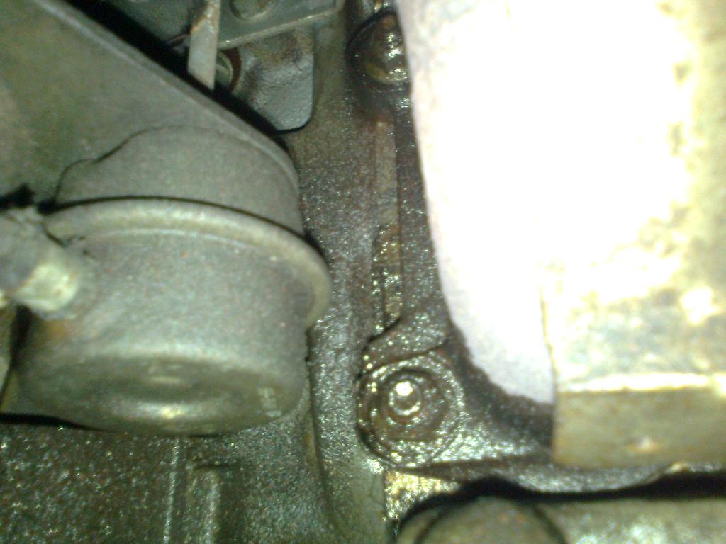

    Witam mam kilka pytac 1 dzisaj jak wlaczylem auto zauwazylem ze leci mi plyn z chlodnicy z pod auta lecialo prawie ciurkiem z pod turbiny prosto na rure wydechowa co widac na zdjeciu na wylaczonym silniku nie leci jak wlaczylem auto znow lecialo i tak po paru minutach wlaczajac i wylaczajac auto przestalo leciec dolalem plynu do zbiorniczka i jest ok bardzo dziswna sprawa

    więcej by było widać jakbyś zrobił zdjęcie od góry między pokrywą silnika a ścianą grodziową

    Na dzień dobry odkręć korek od wlewu chłodzącego żeby był luz zmniejszysz ciśnienie w układzie i może nie będzie tak się lało, a gdzie ci cieknie to na moje oko może to być w tym trójniku gdzie wchodzi wężyk ze zbiorniczka wyrównawczego, ale fotka bardzo by pomogła

ID:	53852 ok odkrece ten korek , dzisaj bylem u kumpla na kanale i straszne ciezko zdjagnozowac ten wyciek , na moje oko leci z takiego grzybka nad turbina on jest polaczony takim cienkim wezykiem razem z turbo co widac na zdjeciach , moze pompa wody gdzie sie znajduje pompa wody ?

    turbina jest między silnikiem a chłodnicą a na pierwszym zdjęciu było widać że leci ci między silnikiem a kabiną czyli druga strona silnika. pompa wody jest po lewej stronie silnika patrząc od przodu i napędzana paskiem rozrządu. między silnikiem a kabiną masz węże do nagrzewnicy i podgrzewacza płyny i to raczej tam bym szukał wycieku, zrób zdjęcie od góry.

    kapie mi gdzies nad turbina krople leca prosto na turbine miedzy silnikiem a grodzia nic nie leci jest ok

    pod pokrywą silnika masz odpowietrznik na rurce i może z niego leci.

    jutro sciagne pokrywe i sprawdze , dzisaj odpalilem auto i znow leci , nagralem filmik
    http://www.youtube.com/watch?v=xupzC...ature=youtu.be wziolem ze soba wode i pojechalem po przejechaniu 8 km stanolem patrze juz nie leci potem odpalalem kilka krotnie auto i juz nic nie lecialo dziwna sprawa

    Ja napisałem o tym trójniku, bo moja ma tak jak twoja, puki nie nabierze temperatury to puści 2 krople (dosłownie na 3000 km dolałem 50 ml), u mnie poluzowanie korka wyeliminowało to i nic teraz nie leci, u ciebie jest coś poważniejszego bo się leje jak z czajnika
