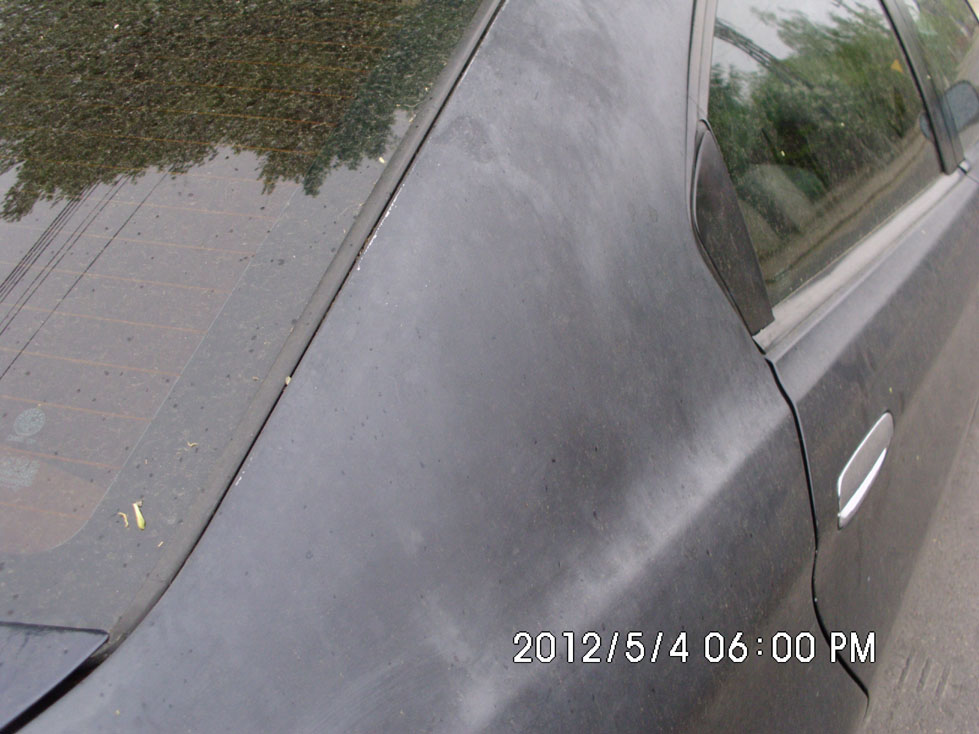

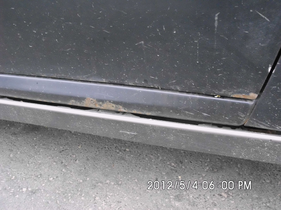

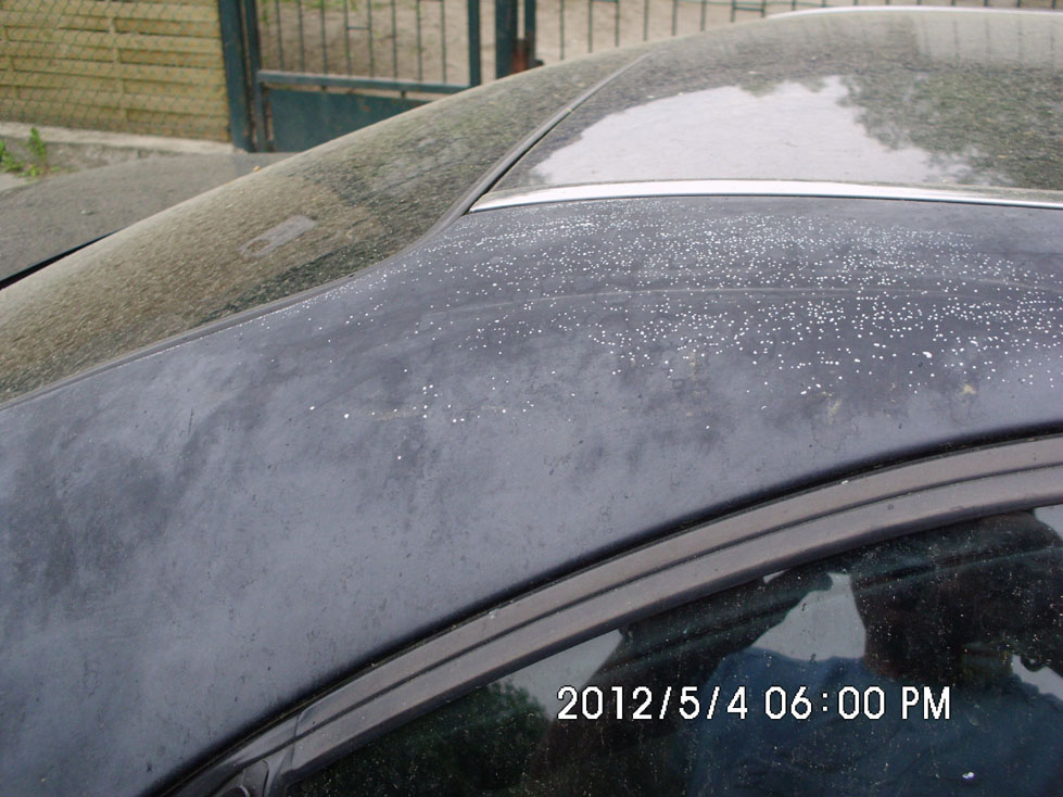

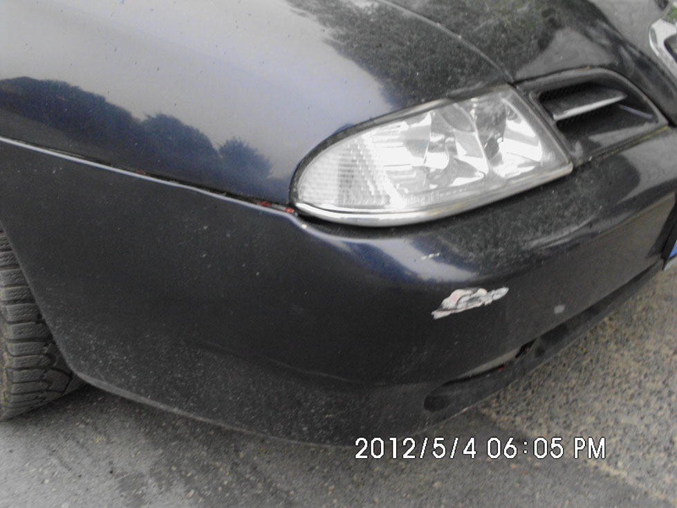

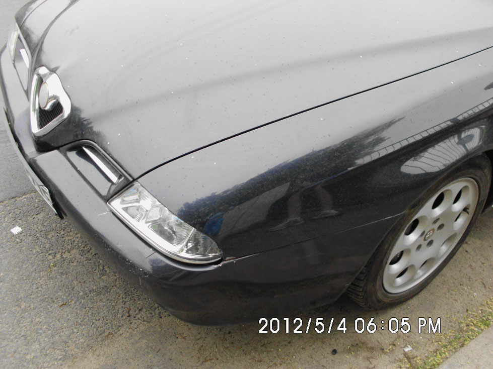

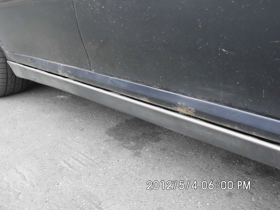

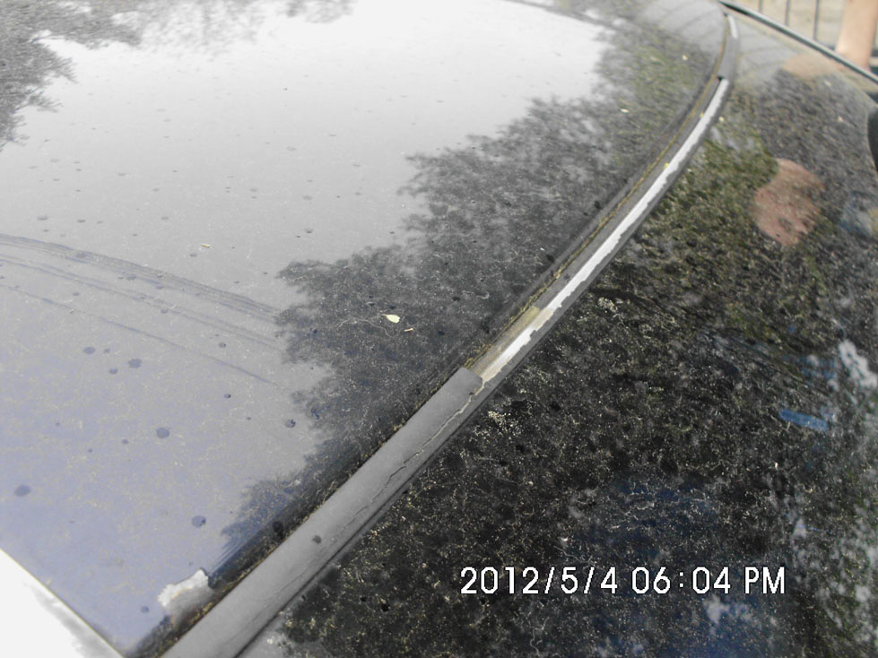

    No wiec samochód jest jedna wielka tragedia!! Przez tel dowiedziałem sie,ze na jednym błotniku jest jakaś plamka matowa w rzeczywistości okazało się ze od polowy auta w gore cala prawa strona taka jest oprócz błotnika. Rdza na krawędziach. Oprócz dachu , tylnej klapy i drzwi lewych tylnych wszystko malowane i to tak,ze trzeba by było pomalować to auto od nowa CALE! Opony zimowe w możliwym stanie. W ogłoszeniu napisane jest o wahaczach ale oprócz tego chyba i amorki do naprawy bo coś strasznie przód siedzi. Tylko 1 kluczyk do auta. Brak NAVI. Niby przebieg ok 198000km licznikowo i jest naklejka od rozrządu,ze był robiony w 2008r przy przebiegu ok 140000 km wiec w cztery lata to auto niby pokonało 40 tys km hehe Pali sie taka czerwona kontrolka od wtrysku ona jest?? Klient mówi,ze to niby od jakiegoś czujnika ciepłego powietrza czy jakoś tak. Pali sie AIRBAG klient mowi ,ze niby prawy napinacz jest uszkodzony...ale tam chyba w tej Alfie to juz w ogole poduch nie ma ;-) Wymieniona chłodnica wody bo podobno włożył karton miedzy chłodnice a zderzak , zapomniał go wyjąc i mu sie tak zagrzało auto,ze chłodnica poszła...Po jeździe próbnej skrzynia dobrze biegi przerzuca ale jakos tak ta Alfa jest przymulona przy rozpędzaniu, to takie moje wrażenie. Skory w możliwym stanie. Przy hamowania raczej jej nie sciaga. Hamulce w miare ale tarcze do wymiany. Ogólnie zeby do takiego stanu auto doprowadzić to trzeba nie miec serca. Cena niby 5000 ale na miejscu wyszlo 4300 a jak odjechałem to dostałem tel ze i za 4000 odda. Ogolnie zastanawiał bym sie nad 3000 czy to w ogole jest warte... Auto juz nie ma OC a przegladu nie sprawdzalem. Na tego goscia auto nie jest zarejestrowane tylko ma umowę z poprzednim właścicielem. Aha...na dzien dobry mowi nie no to auto bylo sprawdzane i nie bylo walone...hehe No to mowie zaraz sprawdzimy czujnikiem do lakieru no to sie z lekka zdziwił ...Dobrze kreci...
    Tak wyszło po badaniu czujnikiem:
    Drzwi Lewy Przód - od 160 do 300 mikronów
    drzwi PP - 700m
    drzwi LT - 160
    drzwi PT - od 400 do 2000m
    Maska - od 400 do 800m
    Tylna klapa - 140m
    Błotnik LP - od 200 do 400m
    Błotnik PP - od 400 do 700m
    Błotnik LT - od 160 do 300m
    Błotnik PT -od 250 do 600m
    Dach - 120m
    Kilka fotek:

    aha klima nie nabita wiec nie wiem czy dziala czy nie, i nie dziala przełącznik od strony kierowcy do podnoszenia szyby pasażera

    Przepraszam - a Ty szukasz samochodu, czy budki dla ptaków, którą sobie postawisz na ogródku, udając, że ją naprawiasz??? Sądziłeś, że ktoś za 5000 PLN odda ładną 166 3.0 V6, pocałuje w rączkę na do widzenia i podziękuje za możliwość pozbycia się złomu spod domu?
    Na SENSOWNY model przeznacz sobie 8-10 tysięcy na start. Przez sensowny - rozumiem taki, którego doprowadzenie do stanu użyteczności nie pochłonie więcej, niż na niego wydałeś. Automaty odpuść, chyba, że masz pod poduszką zbędne 3000 PLN, albo kupisz auto świeżo po remoncie skrzyni. DOBRE 166 3.0, takie, które nie wymagają żadnych poważnych inwestycji - to minimum 15 tysięcy złotych. Za 5 tysięcy ciężko kupić dobrze utrzymaną 156 1.6, a Ty szukasz za te pieniądze auta o klasę lepszego z silnikiem wymagającym 3-krotnie większych nakładów finansowych do serwisowania go tak, jak Pan Bóg przykazał...
