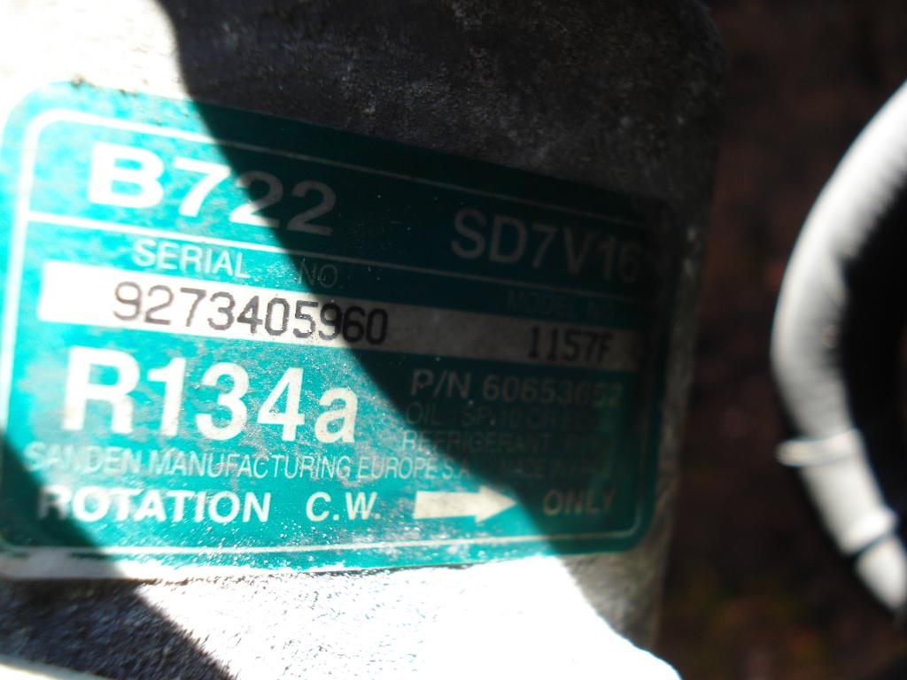

    Witajcie koledzy. Muszę wymienić niestety sprężarkę na używaną, mało kasy w tym miesiącu, doradźcie mi którą mam wybrać do silnika 2.0. Nie chce znowu wpaść na minę. Chcę aby to trochę pochodziło za rozsądne pieniążki. Stąd moja prośba o rady w tej sprawie. Szukać ładnie wyglądającej, czy sugerować się ceną? Piszcie swoje opinie koledzy.

    Na forum jest tyle osób handlujących częściami do AR a Ty zaczynasz od allegro?! Poza tym argumenty masz delikatnie mówiąc nieadekwatne do tego, co masz kupić. Po pierwsze musisz znać jej numer seryjny (najlepiej zrób zdjęcie tabliczki znamionowej ze sprężarki) a po drugie zacznij szukać w dziale bazar.
    Ok może popełniłem błąd i nie taktem było szukanie na szybcika na allegro, tyle że potrzebuję tej klimy w dobrej cenie i pewnej. Ok mam tą tabliczkę. Chyba pozostaje mi tylko szukać w bazarze , dzięki.

    sprężarkę to najlepiej kupić która właśnie została zdemontowana, wylać z niej olej i nalać świeżego, zamontować i napełnić i najlepiej jak to będzie zrobione w krótkim czasie bo olej w sprężarce jest higroskopijny czyli bardzo podatny na wchłanianie wilgoci a wilgoć w układzie klimatyzacyjnym to wróg nr 1.

    Sprezarka SANDEN SP7V16 czy jakos tak jest chyba...
    jak to stara zdemontujesz to mozemy sie dogadac co do odkupuienia jej od ciebie
