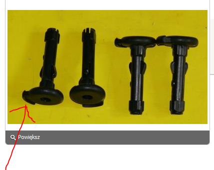

    wciskasz to co zaznaczyłem i wyciągasz - koniec ( przynajmniej ja tyle pamiętam ze 156 )

    Przód jest nie ściągalny zwyczajowo w porównaniu do tyłu, który ma ułatwienie aby składać kanapę.
