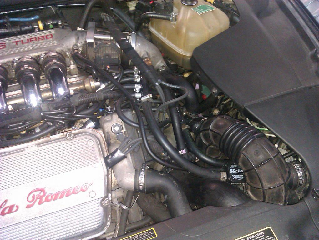

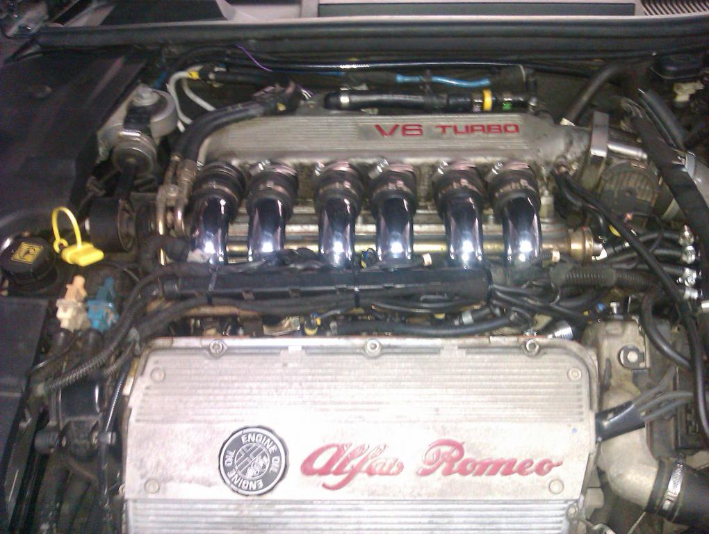

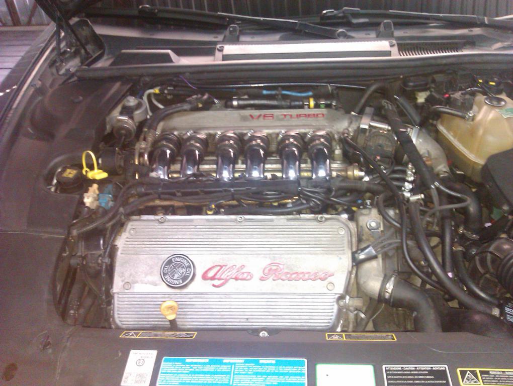

    Stag 300 -6 isa
    KME Gold turbo
    Hana niebieskie schowane w barany ,jeszcze mnie denerwują kable przy listwie PB.Może z nudów potnę wiązkę i je schowam narazie muszę z tym żyć

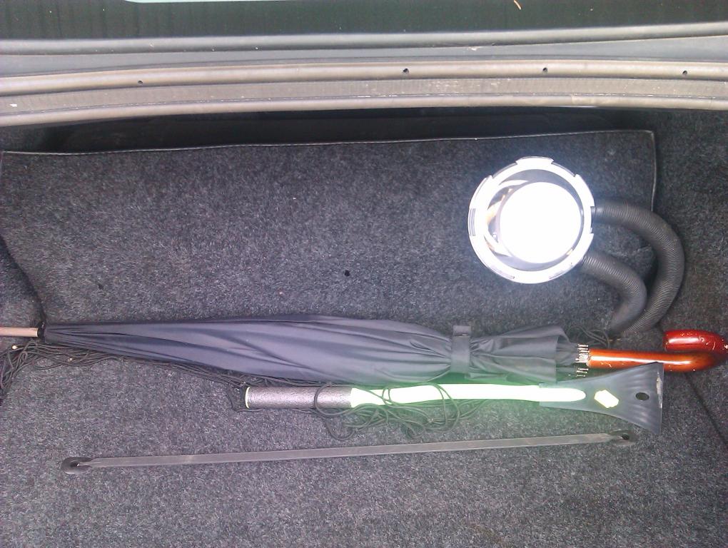

    Butla walcowa z wielozaworem ekstra plus przeróbka made in Grzesiekk

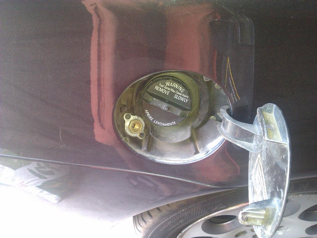

    Wlew pod klapką
    Butla oklejona wykładziną także mniej szpeci bagażnik.

    Po drodze niestety po drodze wymiana kabli WN na NGK /kupujcie do 3l spidera/ i świec na denso irydowe.

    Piotrixx mógłbyś wrzucić zdjęcie jak wygląda wlew pod klapką.

    OK.Jak zrobię fotki to wrzucę

    - ile ci wchodzi gazu max do butli? (praktycznie, nie w teorii)
    - rozumiem, że otwór na narty masz zablokowany..

    butla wchodzi mi chyba 45 l
    Cytat Napisał tomaz Zobacz post
    Chyba tak, nie używam go.
    Ale są butle np o 20 cm średnicy
