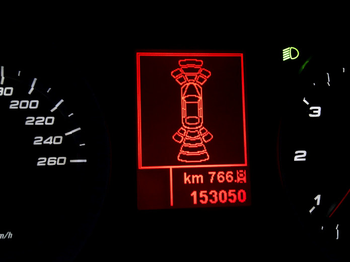

    Witam,
    jak wiadomo w wersjach wyposażenia w których montowano jedynie czujniki parkowania z tyłu, informacje o odległości od przeszkody przekazywane są jedynie w sposób akustyczny. Jednak za pomocą FES można sobie aktywować, wyświetlanie informacji pochodzących z tylnych czujników na wyświetlaczu pomiędzy zegarami. Tak też zrobiłem i niestety nie jestem zadowolony, informacje z wyświetlacza w ogóle nie pokrywają się z rzeczywistością. Na wyświetlaczu można zobaczyć 3 "kolumny", które reprezentują lewą/środkową/prawą stronę tylnego zderzaka.
    W moim przypadku:
    - nie zależnie od tego z której strony znajduję się przeszkoda, zawsze "zaświeca" się środkowa kolumna. Boczne są zawsze wyłączone, mimo iż jestem pewny, że to boczny czujnik daje sygnał.
    - środkowa kolumna ma 4 kreski symbolizujące odległość od przeszkody, natomiast nie widziałem jeszcze (a testowałem dość wyczerpująco) aby "zaświeciły" się więcej niż dwie kreski. Te dwie pozostałe są zawsze nieaktywne.
    - sygnał akustyczny wyprzedza (zgodnie z sytuacją za zderzakiem) o ok 1 sekundę informacje wyświetlające się na ekranie.
    Chciałbym się dowiedzieć od osób, które mają fabrycznie (mają również czujniki z przodu) uaktywnioną opcję wyświetlania wskazań czujników, jak i również od osób które uaktywniły tę funkcję poprzez FES. Jak u Was wyglądają wskazania wyświetlacza względem rzeczywistości?
    Chciałbym się dowiedzieć, czy to u mnie jest coś nie tak. Czy też może jest to błąd FESa, który można zgłosić autorowi programu.

    u mnie jak jest przeszkoda z boku to dziala ta kolumna boczna(mruga jedna z krateczek),jak po srodku to srodkowa.Wszystkie kreseczki dzialaja wraz ze zblizaniem sie do przeszkody.Jak jestem najblizej mruga ostatnie pole i sygnal jest bardzo szybki i przechodzi w ciagly jak juz jestem bardzo blisko.Mam seryjne czujniki tyl i przod.

    dzięki za szybką odpowiedź, teraz przydałaby się jeszcze wypowiedź osoby która skorzystała z FESa.

    Aktywowałem FESem i było tak samo jak u Ciebie - więc wyłączyłem

    Nie wiem czy moja wypowiedź coś pomoże ale swego czasu po zdjęciu i założeniu zderzaka przedniego (mam czujniki przód-tył) cały układ czujników świrował tzn. po włączeniu stały pisk bez względu czy przeszkody były blisko czy daleko, błędne wskazania na wyświetlaczu.Pojechałem z tym do serwisu i przeprowadzili tam kalibrację czujników, po której wszystko wróciło do normy.Może po włączeniu wyświetlacza trzeba taką operację przeprowadzić?Mocno to naciągane ale spróbować nie zaszkodzi Pzdr.

    czy ktoś już to opanował tzn. czy jest możliwa do wykonania jakaś samodzielna kalibracja czujników po włączeniu wyświetlania (mam tylko tylne) u mnie też nie zgadza się wyświetlanie ze stanem faktycznym czy serwis jest w stanie to zrobić orientuje sie ktoś??
