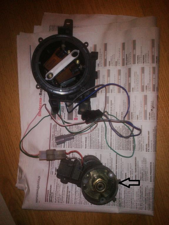

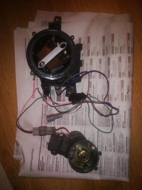

    Hehe, no dłubałem w tym lusterku ale szczerze to już detali nie pamiętam, jedyne co to jakieś fotki miałem:
Nazwa:	PRE_2012-03-12-180211.jpg
Rozmiar:	56.0 KB
ID:	62103Kliknij obrazek, aby uzyskać większą wersję
Nazwa:	PRE_2012-03-12-180234.jpg
Rozmiar:	58.3 KB
    A o co dokładnie chodzi? Nie składa do końca? Ja jak wymieniałem ten mechanizm do składania (bo pan w myjni go zabił składając łapą) to zadziałało za pierwszym razem, nie musiałem nic korygować.
    krechu

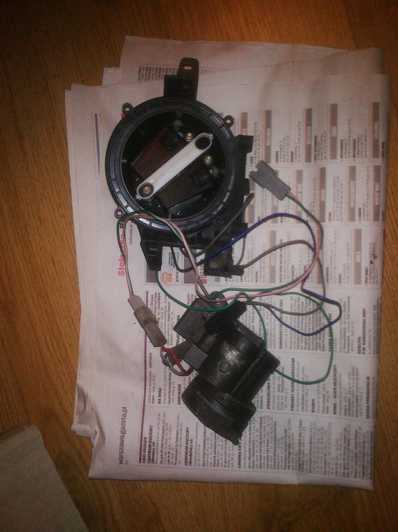

    Dzięki ale te zdjęcia już widziałem. Chodzi dokładnie o to czego nie na tym zdjęciu (tu jest chyba na stałe - te dwa ząbki po prawej na 2 zdjęciu). Jak się je odkręci, tam u mnie jest takie metalowe kółko z ząbkami na trzech śrubkach. Żeby lusterko składało się tak jak należy (zakres obrotu) tok kółko musi być odpowiednio ustawione. Czyli "trzask" ma być słyszalny przy dochodzeniu lusterka do pozycji podstawowej (rozłożone). U mnie tak jest w prawym, w lewym przeskok jest w połowie i dalej trzeba rozkładać ręcznie. Jakbym nie kombinował to nie mogę go ustawić ale byłem ograniczony czasowo więc myślałem, że ktoś ma rysunek albo odkręcone lusterko, można wtedy je odkręcić od podstawki i trzasnąć fotę.
    Z drugiej strony u Ciebie jest co prawda na stałe ale jest to lewe i ząbki masz w odwrotną stronę niż u mnie więc spróbuję dzisiaj u siebie ustawić tak samo kółko.
Nazwa:	Lusterko.jpg
Rozmiar:	107.6 KB
    Pozdrawiam
    Krechu
    Niestety znowu się nie udało i lewe nie składa się tak jak powinno. Teoretycznie to powinno być to ale chyba nadal coś jest nie tak. Poczekam sobie grzecznie na fotkę albo jak będę miał więcej czasu to odkręcę prawe i pokombinuję. Niestety przycisków w ICS nie udało mi się wszystkich zreanimować (nie działa przełączanie na FM) więc chyba będę się musiał rozglądnąć za pełnosprawnym ICS. Mam pytanko. Czy to prawda, że jak się podepnie navi i odepnie na parę minut aku to on się potem nie pyta o kod do navi i ICS mu wystarczy. Z Włoch nie przysłali mi kodu do navi tylko do ICS i normalnie po podpięciu i włożeniu płyty się drze.
