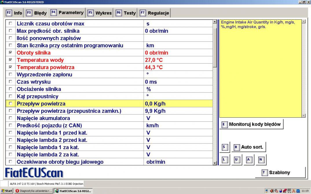

    Witam, mam pytanie jak sprawdzić za pomocą FES, ALfa OBD,AlfaDiag ustawienie rozrządu, jakie parametry brać pod uwagę i jak je porównać ,interpretować jakie powinny być prawidłowe odczyty . Mam problem z map w kolektorze ssącym wynosi na ciepłym silniku dla wolnych obrotów około 0.43-0.39 bar (skacze) no i czas wtrysku jest na poziomie 4ms. Kolektor ssący i cały jego osprzęt wykluczyłem. I tak się zastanawiam czy blokady na których ustawiałem rozrząd są OK. Pytanie czy blokady z silników CF2 i CF3 są takie sam? Co jeszcze zauważyłem że temp. powietrza jest zawsze wyższe od temp. wody. odczyty na zimnym silniku.
    i tak ma być, czujnik temperatury powietrza masz na lusterku.... czujnik temperatury wody w bloku silnika.... ustawienie rozrzadu powinno sie sprawdzać oscyloskopem samochodowym... jednak moje zabawy z oscyloskopem pokazały że te pomiary są bardzo zafałszowane, pertubacje w komorze spalania nie odzwierciedlają w 100% kątów otwarcia i zamknięcia zaworow.... chyba do takich samych wniosków doszedł kolega bubu321, po jego testach oscyloskopem samochodowym..... a czym mierzysz MAP-y w kanale ssacym ??? tak na marginesie oscyloskop samochodowy ładnie mierzy te MAP-y w kanale ssącym, to chyba jedyny pomiar nie obarczony jakimś błędem.

    Map mam zapożyczony z LPG sprawdzony na silniku 2.0TS CF2 z 166... wynik 0.33 bar. To teraz pytanie dlaczego jak odłączyłem kostkę z przepływki temp powietrza skoczyła na -39 stopni? Co mierzy ciśnienie atmosferyczne? Aktualne wskazanie 947 mBar co chyba nie jest prawdą co prawda nie mam dostępu do barometru ale na pewno jest wyższe.

    Temperatura powietrza jest z układu dolotowego. Masz za wysoką wartość na zimnym silniku.

    Tak tylko przepływka teoretycznie nówka ma przejechane około 5000km. Już by termistor powiedział papa, jaką oporność powinien mieć?
