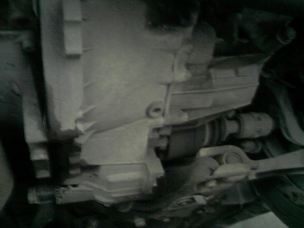

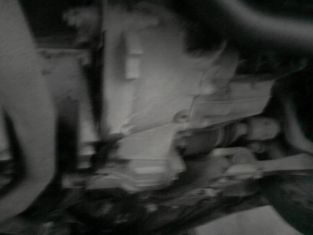

    Cześć,
    Co myślicie o takim zapoceniu ? dlaczego jest to czerwony płyn w okolicach skrzyni biegów skoro olej w skrzyni biegów nie ma czerwonej barwy ?
    Zjawisko to bowiem ukazuje się jak auto postoi z tydzień w chłodnym garażu,natomiast jak się jeździ to nie ma takiego zapocenia.
    Mam więcej pytanie o jaki płyn chodzić może czyżby ten od wspomagania ? skoro hamulcowy jest ok,ten od wspomagania także...trochę to zagadkowe.Kliknij obrazek, aby uzyskać większą wersję
Nazwa:	zapocenie1.jpg
Rozmiar:	60.4 KB
ID:	64102Kliknij obrazek, aby uzyskać większą wersję
Nazwa:	zapocenie2.jpg
Rozmiar:	58.2 KB

    A gdzie ten czerwony kolor jak zdjęcie jest czarno-białe??
    Tomulus
    Automat????

    Jasne,że manualek słuchaj on jest suchy ten wyprzęglik co polecasz? obserwacja ja myślę i jak będzie gorzej to napisze na pewno się przyda innym jakby mieli podobne doświadczenie.
    ps gdyby to była maglownica bo jak wiadomo też by płyn się obniżał to jakoś trudno mi uwierzyć by było,że akurat tam ścieka hehe.
    Dziękuję za zainteresowanie problemem , Dziękuję ,że piszecie

    Jak czerwony to pewnie cieknie z wysprzęglika.
    tekst podobny do automatu w jtd Myśle iż za dużo wypiłes, bo taka pomyłka u ciebie?
    Wysprzęglik odpada, bo korzysta z płynu hamulcowego.
    Poza tym to nic tam czerwonego nie widac. Jedynie ze wspomagania w twoim przypadku może ciec czerwony olej (swoją droga olej do przekładni automatycznych typ. dex 2 lub 3) Oblukaj wszystkie przewody od zbiorniczka wspomagania, czy gdzieś ci nie przepuszcza.
    Hipoteza nr. 2. jaki masz olej w skrzyni? Sprawdzałeś. najmniej prawdopodobne to że ktoś zalał twą skrzynie czerwonym olejem do skrzyń automatycznych i do wspomagania. Ale samu nie moge w to uwieżyc
    zaznacz jeszcze gdzie Ci to leci?

    U mnie w skrzyni byl czerwony olej

    a tak na powaznie ja mam wlanego Valvolinea GL-5 i tez chyba byl czerowny z tego co pamietam ale pewnosci nie mam.
