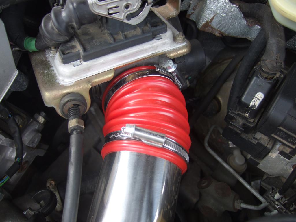

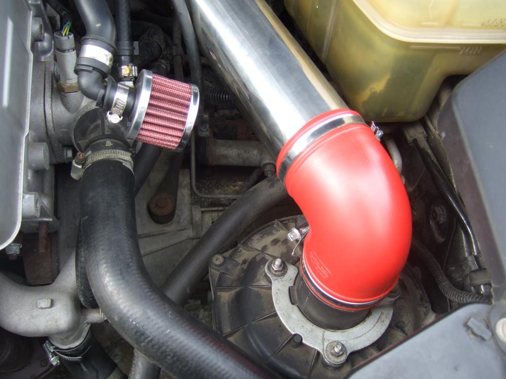

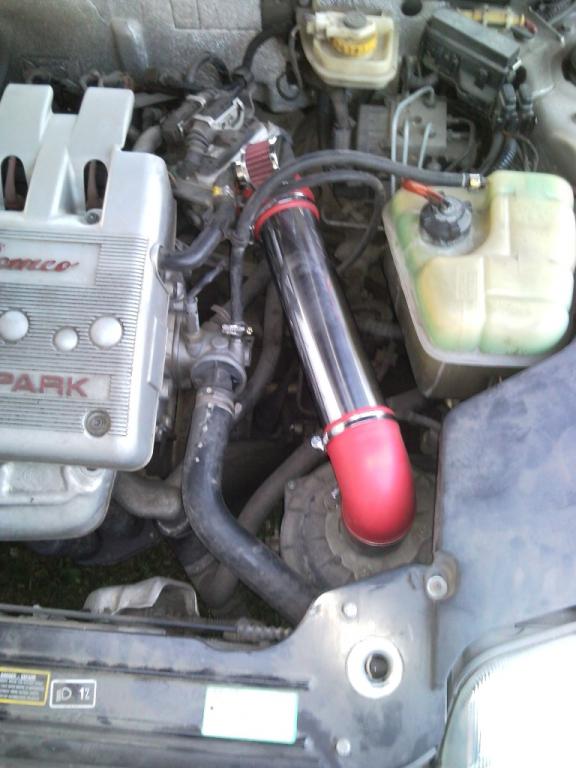

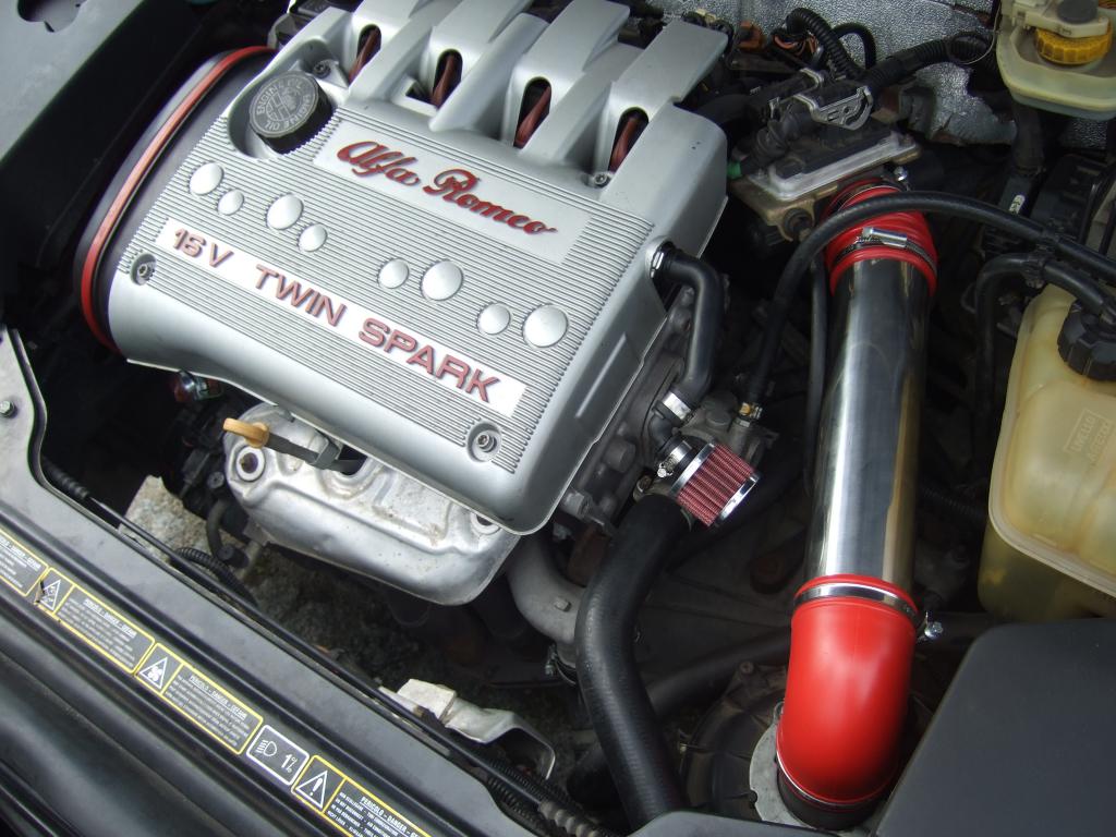

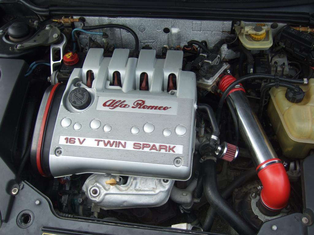

    Witam
    Jako, że jako większość posiadaczy Gtv, miałem dolot poklejony taśmą a operacja taka była dobra na 2 tyg. to wypadało w końcu coś z tym zrobić... a w ASO wiadomo 330... ostatnio na allegro coś za 200 było ale to też nie za tanio...
    Także przeglądając jakoś znany portal aukcyjny znalazłem "materiał" na dolot, suwmiarka do ręki, pomiary - zakup potrzebnych rzeczy tj.
    -łącznik elastyczny
    -nierdzewka
    -kolanko 90 stopni
    -filtr na odmę
    Mam 1.8, wersja z rezonatorem ale postanowiłem, że on a także odma są zbędne i dolot będzie wolny od tego " ustrojstwa ". A i nie mam czujnika tego co w 2.0 także nie ma żadnych komplikacji w budowie a cena ? 125 zł !!! wraz z przesyłką, wszystko dostępne u jednego sprzedawcy
    Montaż - 30 min, efekt - super wygląd, zero efektów ubocznych, dzwięk może trochę na + ale to już osobiste odczucia

    Byłbym zobowiązany za podanie wymiarów owych łączników i kolanek wraz z rura
    Użytkownik Dwusuwowiec Avatar luniuu
    11 2011
    Strzelce Op.
    Alfa Romeo Gtv 1.8 TS
    129
    Kolanko, łącznik - śr. 67,7mm, rura 70mm - kupiłem 50cm, potrzeba ok 30cm. Filtr na odmę 12mm.

    Fajny i prosty pomysł Ale dodam coś od siebie do dolotów do TS-a to już przerobiłem z 5
    Do starej 2.0 TS Czyli 150KM dochodzi kombinacja z czujnikiem temperatury powietrza, tak jak już ktoś zauważył.
    Filterek na odmę jest ok ale silnik lubi czasem tamtędy puścić dymka(mgiełkę olejową) i przy włączonym nawiewie mamy piękny zapach oleju wewnątrz.
    Więc polecam zainwestować parę $ i udać się z taką rurką z nierdzewy do tokarza i spawacza. Wytoczyć tulejkę pod czujnik temp. (jest wciskany, dokładamy oring i jest ok) i wspawać ją razem z kawałkiem rurki żeby sobie odmę puścić w dolot.
    A jeszcze jedno, proponuje po dłuższej jeździe podnieść maskę i dotknąć tej rury Bez bandaża termoizolacyjnego się nie obejdzie jeżeli ma to mieć sens
