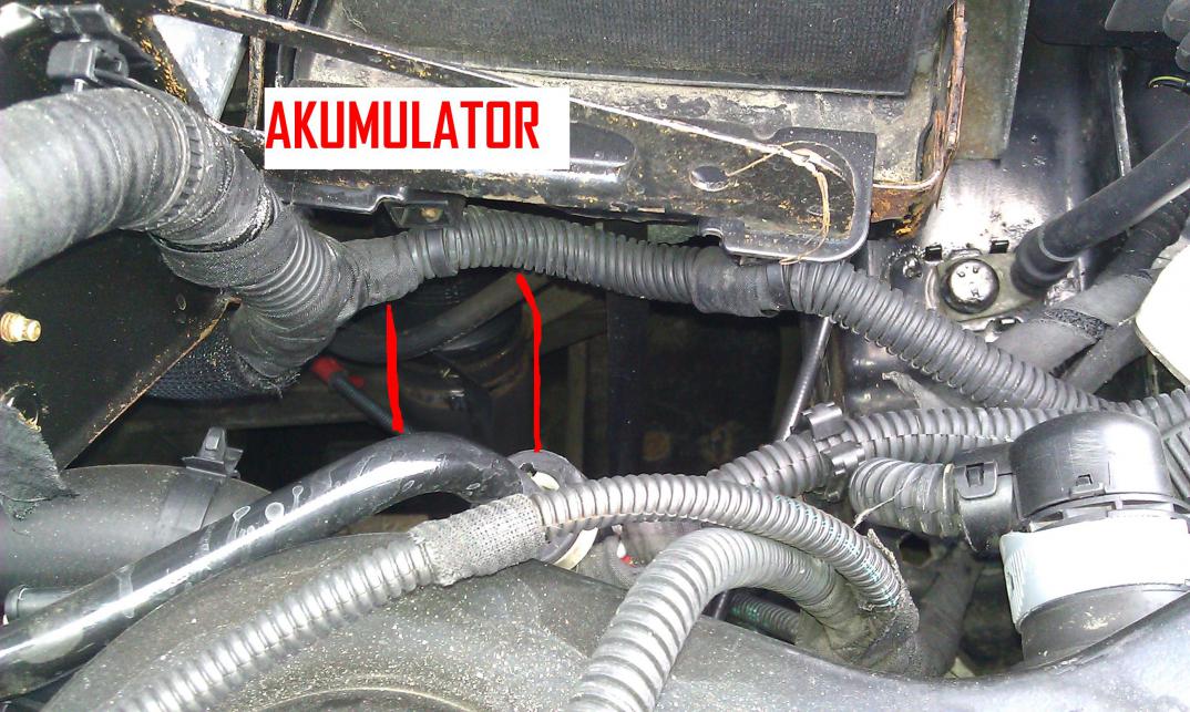

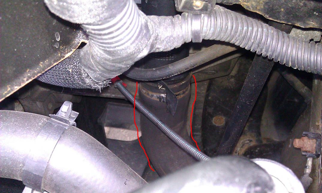

    1. Czy ktoś może mi powiedzieć co to jest za rura? Czy to jest dolot, a dokładnie odcinek od intercoolera do kolektora ssącego?
    Rura znajduje się mniej więcej pod akumulatorem

    tak to rura z IC kawałek gumowego węża, potem plastik do samej przepustnicy. Plastikowy odcinek na jego początku jest przykręcony śrubką do skrzyni
