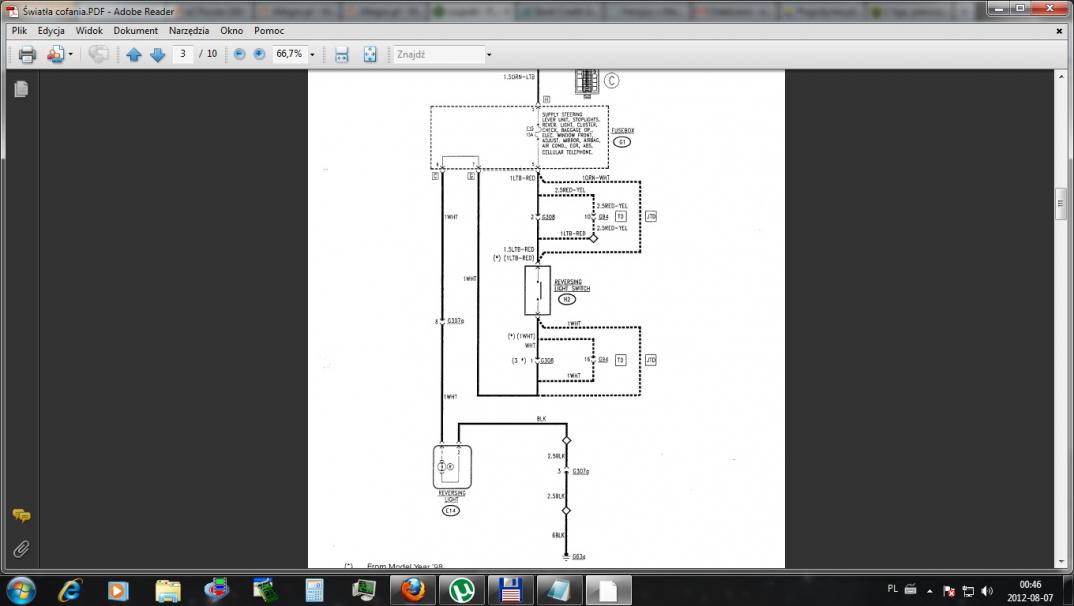

Nazwa:	zrzut.jpg
Rozmiar:	80.8 KB
ID:	64915Kliknij obrazek, aby uzyskać większą wersję
Nazwa:	zrzut2.jpg
Rozmiar:	53.0 KB
ID:	64916tak prowadzone są kabelki oraz schemat instalacji

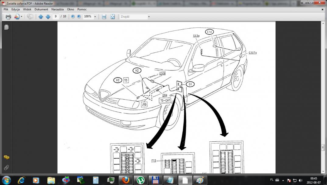

    Podpowie mi ktoś tylko jak mam się 'podłączyć' do tego światła wstecznego? bo mam tam dwa kabelki które mają iść czerwony i czarny, czyli jeden prąd a drugi to obojętnie gdzie do masy, tak?
    janusz
    znajdź kostkę wstecznego opisaną jako G307a dla ułatwienia włącz wsteczny przekręć stacyjkę do identyfikacji +12V wstecznego najlepiej użyć probówki samochodowej lub żarówki na kabelkach masa to drugi kabel .Kostka powinna być w okolicach bagażnika pod tapicerką z opisu kostka dwu żyłowa i podłącz zgodnie z opisem zestawu parkowania
