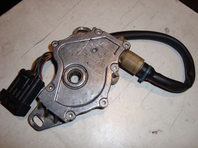

    Właśnie na podszybiu nie mam bezpiecznika tylko diodę . Czy tak powinno byc???Czyli pozycjoner nie ma z tym nic wspólnego??
