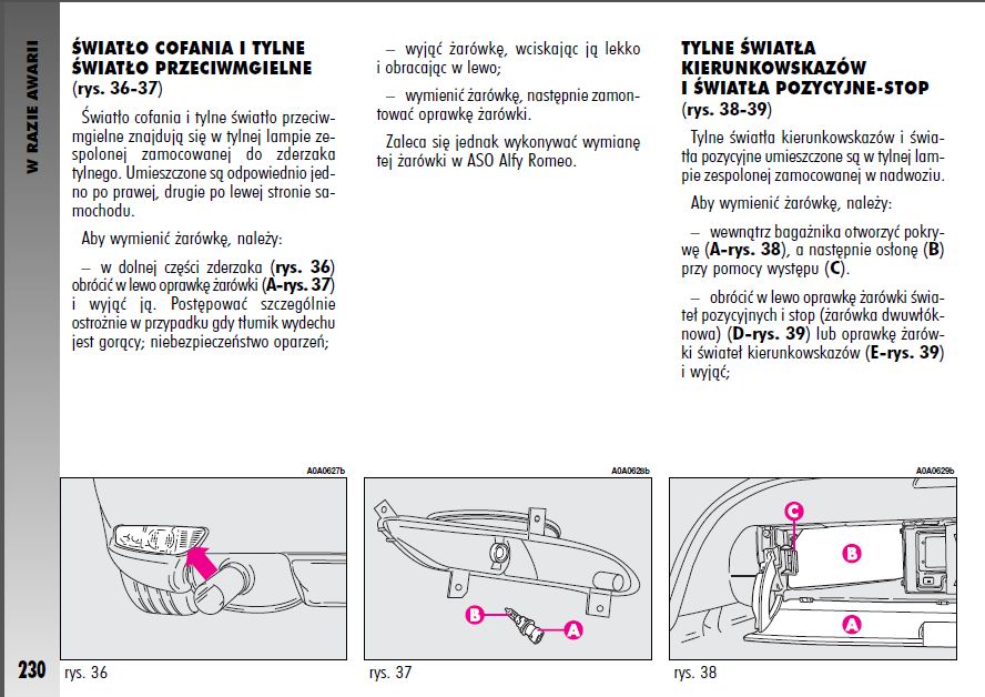

    co do tablicy - skoro żarówki nowe to jak wyżej - bezpieczniki , potem sprawdzić czy jest V na kostce w ogóle bo jak prądzik nie dochodzi do kostki to i nowa żarówka nie zaświeci
    co do postojówek - dostęp jest i nikt mi nie wmówi że nie ma - wczoraj w nocy poprawiałem obie postojówki przód bez żadnej latarki na trasie
    a lampki tył po co chcesz demontować ?
    ps.
    instrukcja str 230 - lampki tył
    proszę :
Nazwa:	Przechwytywanie.JPG
Rozmiar:	118.5 KB

    Uporałem się. Ciężko było z postojówkami (bez ksenonu). Wsteczne nie świeciło, zaśniedziało gniazdo. Tylna przeciwmgielna się spaliła. Cholernie trudno było dostać żarówkę H21W.
