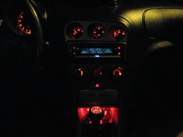

    Co do stanu licznika wymień płytkę licznika podświetlenie będzie czerwone a przebieg będziesz mieć swój W panelu klimy są żarówki ja wymieniłem na diody flux czerwone i wygląda to tak

    Ostatnio rozbierałem konsole przednią bo miałem spalone żarówki w zegarku i panelu klimatyzacji (po przelutowaniu zastosowałem takie same jak w zegarku), u mnie podświetlenie jest wszędzie zielone, ale same żarówki są normalne białe 12V, 1,2 W, dlatego zastanawiam się nad tym co pisał MARIO czy wymiana na żarówki czerwone spowodują efekt taki, że będzie panel świecił na czerwono. Jak mi się wydaje kolor podświetlenia zależy od panelu a nie od zastosowanej żarówki. Jeśli masz panel z kolorem podświetlenia zielonym i zastosujesz czerwone żarówki to wyjdzie Ci kolor jakiś pośredni. Nie wiem ale tak mi się wydaje, że kolor podświetlenia nie zależy od żarówek a od samego panelu.

    dokładnie tak jest ale czerwony przebije się przez zielony ja zastosowałem diody flux które dają bardzo mocne światło

    Ale elektroniki nie widać więc nie wiem w czym to przeszkadza Ja kupiłem te bez oprawki i lutowałem W panelu alfy są bardzo specyficzne żaróweczki więc na pewno nie kupisz w sklepie tylko serwis Pod popielniczką mam przyklejony pasek led Ja mam wszystko zmienione na czerwone podświetlenie
