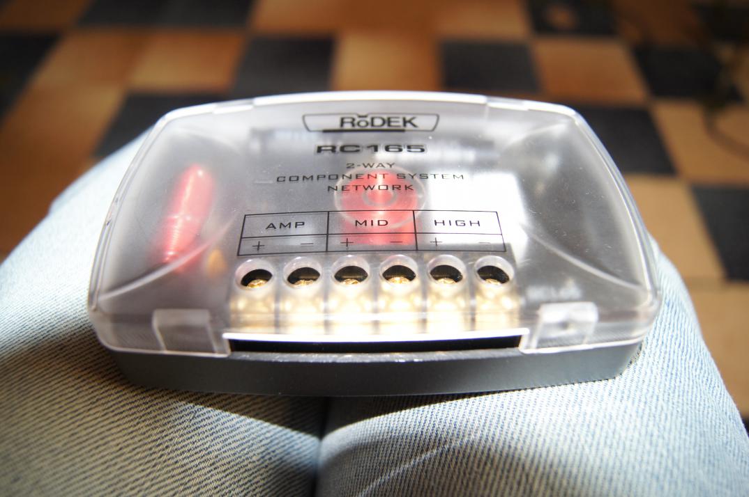

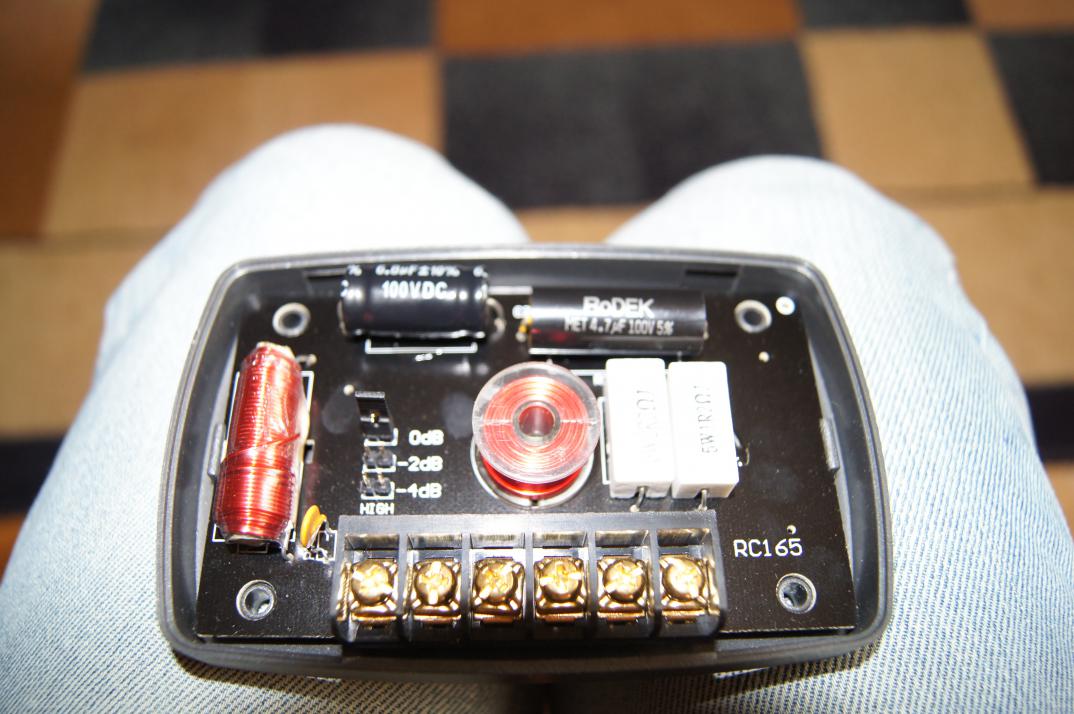

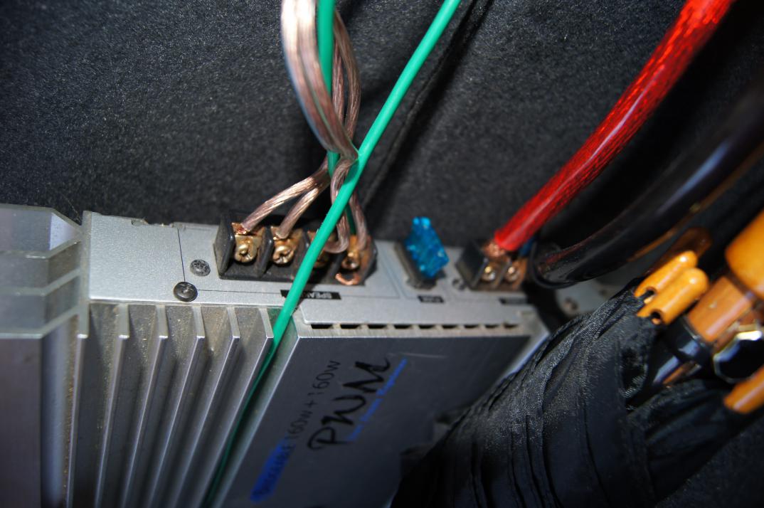

    Tak. Takie pstryczki z tyłu powinny być. Podaj model tego buszmena. Rozumiem, że subwoofer i te tweetery grają pod jednym wzmakiem. Pokaż zdjęcia jak masz to wszystko podłączone.

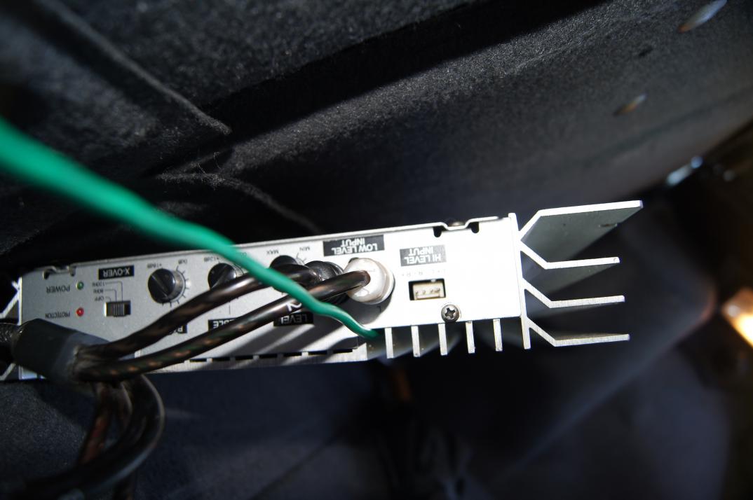

    Tu nizej są zdjecia wzmacniacza , i zwrotnicy do której jest to wszystko podłaczone z jednej strony , z drugiej jest tak samo

    jest na tym wzmacniczu takie miejsce na jakąś wtyczkę HI LEVEL INPUT możę tam trzeba jakąś zworke dać ?

    HI LEVEL Input to sygnał wysokiego poziomu, jak sama nazwa wskazuje. Tam nic Nie rób. Tam na wzmaku spróbuj przestawić zworke na OFF i powiedz czy podziałało.
    Potwierdzam, na moje oko to masz filtr włączony na 120hz. Przełącznik na off. Teraz tylko bass w głośnikach pewnie "pomrukuje".

    działa lux ! dzięki za pomoc
