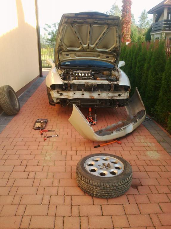

    Wymiana żarówki w ksenonie bez wyciągania reflektora to nie lada wyczyn.Miałem spalone pozycyjne i jeśli ktoś potrafi je wymienić bez demontażu reflektora to wielki szczun dla niego/dla mnie niewykonalne/No a żeby zdjąć lampę trzeba zdjąć zderzak.......heheeh A żeby zdjąć zderzak trzeba zdjąć koła i robi sie robota na pól dnia.....
    Hehe, ja już zszedłem do jakichś 20 minut . Żaba na środek, koła zrzucić, odkręcić 2 śruby nadkola i odchylić, a później to już zderzak naokoło, atrapa i zrobione .

    O qrwa niezly balagan żeby tylko żarówke(palnik) wymienić. No ale konstruktor chyba przewidział , że palniki zyja o wielee dłużej niz zwykłe H7
    Yoozef punkt karny za składowanie zderzaka Tak połozyłeś go na kostce- ja bym się bał ,ze zarysuję lakier.
    Swoja droga obłędny kolorek tej Twojej 166. Na avatarze nie widać go w okazałości .

    Biję się w pierś, wkręt się zapiekł z lewej strony i dopiero po chwili go wykręciłem od góry, jak płyn penetrujący go ruszył. Dlatego tak go chlasnąłem, a nie chciało mi się jakichś szmat szukać. A niestety udało mi się go poobcierać już wcześniej w ruchu miejskim więc i tak pewnie go czeka malowanie kieeedyś . Ale oglądałem, nic mu nie jest, 10 min później wylądował na trawniku .
    Kolorek też mi się podoba , aurora iridescente, strasznie rzadko występuje. Tylko malowanie tego to masakra, widziałem ten lakier to jakby ma 2 składniki.
