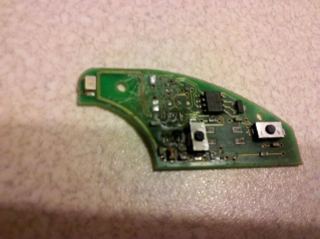

    ta pierwsza płytka to na popalona i zmoczona
Nazwa:	niedobra.jpg

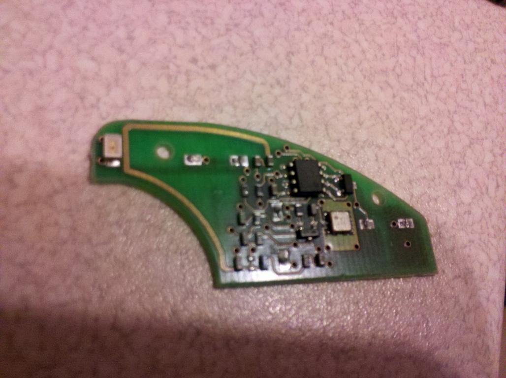

    A ta druga to ta co kupiłem tylko bez mikrostyków.
    Słyszałem , że mogą się różnić rocznikiem>
    I tej drugiej niby elektryk nie może dokodować do mojego auta.
Nazwa:	dobra.jpg
Rozmiar:	81.8 KB

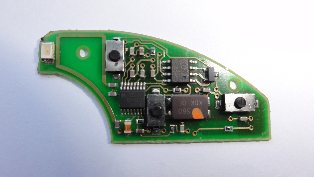

    Rzeczywiście wygląda inaczej niż ta pierwsza. Ja wrzucam fotkę swojej elektroniki z 3 przyciskowego.

    Cytat Napisał drift-r Zobacz post
Nazwa:	elektronika pilota 147.jpg
Rozmiar:	316.8 KB
    to dokładając wirtualnie części wychodzi , że jest taka sama jak miałem (po przejściach).Zastanawiam się dlaczego są akie różnice, skoro podobno były dwa układy 2 i 3 przyciskowy....

    Piloty 2 przyciskowe były w 156 a 3 przyciskowe w 147 przy czym przed liftem były z diodą a po lifcie bez. Pilota 2 przyciskowego ze 156 nie da się doprogramować do 147 mimo że na allegro są oferty z pilotami 2 przyciskowymi opisanymi że pasują do 147 i 156. Więc jeśli rzeczywiście ta druga płytka była od 156 to nie zdziwiłbym się ze nie dało się jej doprogramować. Skoro już kupiłeś to teraz tylko pozostaje sprawdzić czy wszystko z elektroniką tego pilota jest ok, przerzucić pastylkę i grot ze swojego i przeprogramować płytkę.
