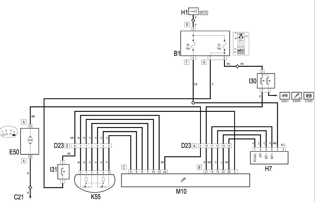

    Tutaj masz rozpiskę pinów, schemat i oraz styki manetki:
Nazwa:	kostka tempomat.JPG
Rozmiar:	7.1 KB
Nazwa:	schemat tempomat.JPG
Rozmiar:	62.5 KB
    Musisz zwrócić uwagę czy:
    1. Masz bezpiecznik F5 pod kierownicą
    2. Czy masz dwuobwodowy czujnik przy pedale hamulca
    3. Czy masz czujnik przy pedale sprzegła
Nazwa:	rys1 sterowania Cruise Control.JPG
Rozmiar:	31.5 KB

    danus77 mam wszystko i czujnik na pedale sprzęgła i na pedale hamulca i bezpiecznik też jest ale nie wiem nadal jakie kable zewrzeć żeby komp odczytał czy tempomat jest aktywny
    Użytkownik Pasjonat Avatar danus77
    09 2009
    Bełchatów
    Alfa Romeo 166 2.4 jtd 20V Sportronic '04r
    3,286
    wystarczyło popatrzeć na podane schematy i widać jak na dłoni, że musisz zewrzeć pin 2 z 4.
